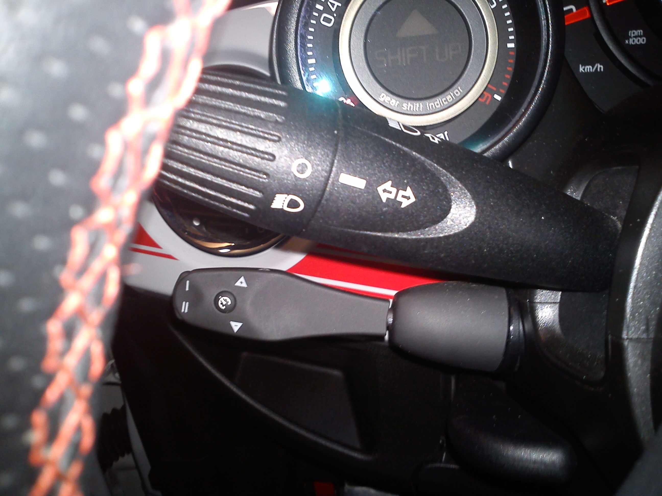

  • Hy,
    habe bei mir einen Tempomat von der Firma ZEMCO verbaut. Der Bedienhebel wird links an der Lenksäule unter dem Blinkerschalter montiert. Sieht sehr gut aus finde ich und er paßt auch gut zum Rest. Habe ihn bei der FA. Damisch gekauft und auch einbauen lassen. Es wurde einmal das Interface getauscht da eine Funktion nicht ging. Sonst ist er echt Super. Möchte ihn nicht mehr vermissen...

  • Könntest du mal ein Bild Posten wo man den Tempomat im eingebauten Zustand sieht? Wäre echt top :)
    Okitoki mach ich natürlich. Werd heute noch in die Garage gehen und eines machen ;) Kann es aber erst morgen einstellen... :)

  • HY,
    genau es gibt keinen originalen. Hier die Fotos von meinem. Der ist auch über den Canbus angesteuert.

    Meiner hat auch diesen Tempomat AP 900c mit CM35. siehe Fotos. :)
