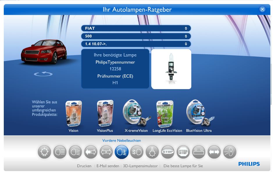

Sind bei den NSW des GPA's H3 oder H1 Lampen verbaut?
Die Betriebsanleitung rät, eine H3 Lampe einzubauen ![]()
