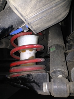

    ich habe mir vor längerer zeit die eibach pro kit federn in einer fachwerkstatt einbauen lassen, als ich heute meinen neuen auspuff montiert habe habe ich per zufall gesehen das an der hinterachse
    links die federn anderstherum eingebaut ist als auf der rechten seite (siehe bilder)
    ich wollte fragen ob das normal ist weil mir bisher nichts aufgefallen ist, aber ich denke mal das das nicht normal ist bzw sein kann und das sie beide gleich montiert werden sollten.
    kann vllt sogar bei falscher montage was kaputt gehen?? würde mich freuen wen ihr mir vllt helfen könnt
    mfg tomix

  • ehrlich gesagt kann ich das nicht sagen, ich habe da keine erfahrung bzw ich habe da noch nie daruf geachtet, hab mich halt auch darauf verlassen das die fachwerkstatt sie richtig einbaut
  • da wo ich es auch gekauft habe, bei einem Abarth Händler in meiner umgebung
  • Sind die Federn eigetragen? Wenn ja wuerde ich da nachfragen -schliesslich wurde dann ja angeblich der ordnungsgemaesse Einbau geprueft und die Pruefung wurde bezahlt.
  • ja wurden in der abarth fachwerkstatt eingebaut und auch dort auch eingetragen bzw eingetragen lassen
  • Tuev, Dekra, GTUe...wer immer auch die Eintragung gemacht hat - er hat seinen Job nicht ordentlich gemacht.
    Und deine Werkstatt auch nicht.
  • also ist die eine seite definitiv falschherum eingebaut, ja aber ich habe mich halt leider darauf verlassen das eine abarth fachwerkstatt das richtig einbaut bzw der prüfer das richtig abnimmt.
    hatte das auto seitdem 2 mal beim herbscheck vor dem winter und mitte februar nochmal bei einem check und auf beiden checklisten die sich Fiat Service Check nennen steht bei allen punkten ok (auch bei Radaufhängung/Reifen/Bremsen)
    kann da was beim fahren passieren bzw kaputt gehen??
  • Hey, passieren kann da so nichts, nimm dir mal ein Wagenheber und dreh sie Seite um .
    Zugeben wird es sowie so keiner in der Werkstatt.
    Viele grüße
