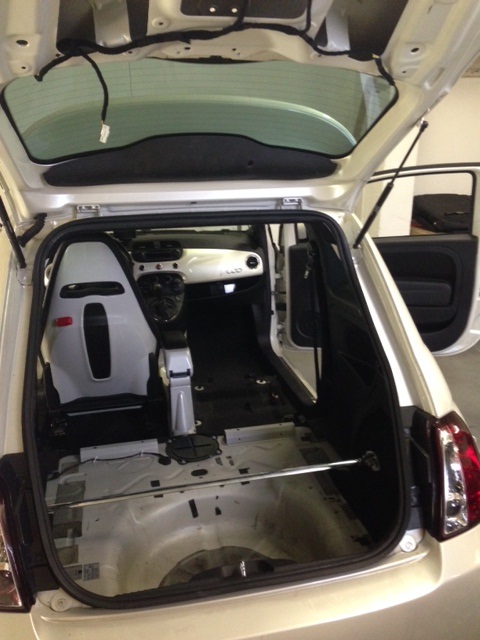

  • hallo zusammen ;) wollte fragen ob jemand eine Heckstrebe verbaut hat im 500A?
    bin gerade dabei den Hifi-und Innenraum-Umbau zu machen und habe das Auto mehr oder weniger leer geräumt.. Da ich für die Strebe sowieso bohren muss, wollte ich mal schauen wo genau, also auf welcher höhe jemand die Strebe bereits verbaut hat..!?
    ...bin für alle Info's dankbar ;)
      (112,65 kB, 457 Mal heruntergeladen, zuletzt: )
      (98,58 kB, 369 Mal heruntergeladen, zuletzt: )
      (101,07 kB, 393 Mal heruntergeladen, zuletzt: )

  • Ich habe eine baugleiche Strebe verbaut und dafür musste nicht gebohrt werden. Es wurden die Schraubpunkte direkt am Ende des Radkastens verwendet

  • Ciao Enzo, kannst du mir ev ein foto von deinem Einbau posten?..
    ...also bei meiner ist auf der Wiechers site klar vermerkt dass gebohrt werden muss.. sehe auch keine passenden schraubpunkte..!?

  • Nix da, das Heck ist beim starken anbremsen nicht mehr so nervös, so empfinde ich es jedenfalls...
    Naja, im Normalfall ist es ja so, dass wenn du das Heck steifer machst, dass es nervöser wird.
    Gerade beim Anbremsen oder bei Lastwechseln sollte es um einiges schneller rumkommen.
    Das ist bei Frontkratzern auf der Piste jedoch oft so gewollt um das Untersteuern abzuschalten...
    Keine Kritik, oder so, soweit sollte die Theorie halt sein :)
