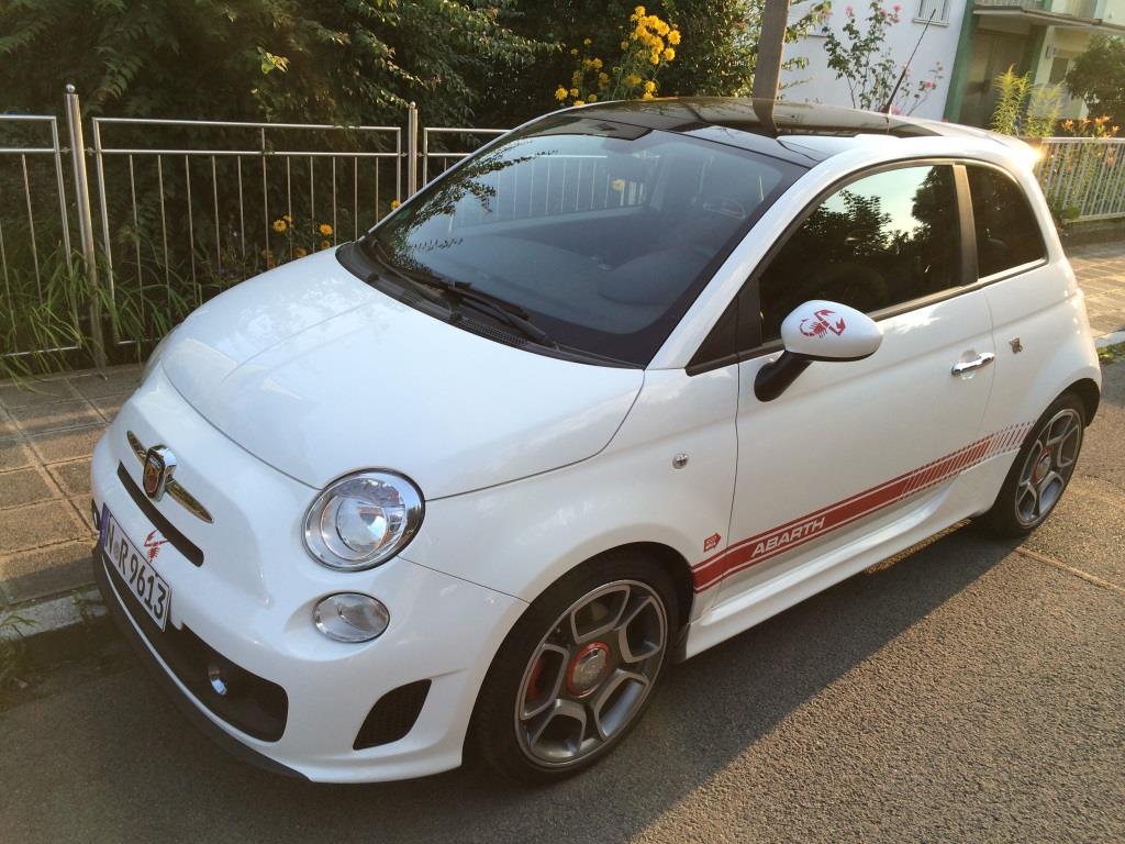

  • Anbei vorab mal zwei Bilder vom Zwerg. Das Esseesse Schild vom Vorgänger muss noch weg, Ein wenig tiefer soll er noch und vorne kommt eine Spoilerlippe ran.
      (138,9 kB, 174 Mal heruntergeladen, zuletzt: )
      (252,19 kB, 155 Mal heruntergeladen, zuletzt: )
    Mein Abarth 500: Record Monza, Forge CBA und Pläne
