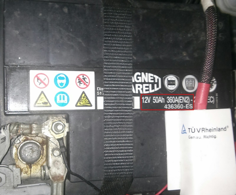

    Angaben am Fabrikschild einer Starterbatterie:
    12V Batterie Nennspannung
    50Ah Nennkapazität
    360A Kälteprüstrom nach
    EN Europanorm -18°C 10s >7,5V (Geforderte Mindestspannung)
    oder nach
    DIN -18°C 30s >9V (Geforderte Mindestspannung)
    Der Kaltstartstrom ist somit zumeißt bei nach DIN genormten Batterien weitaus höher, auch wenn der Prüfstrom nach DIN bei 50Ah nur 220A beträgt.
    Es unterscheiden sich Marken zu no name Batterien im Wert oder anhand der Norm.
    Die abgebildete Batterie ist im übrigen meine original GPA von 2009 welche bisher noch nie schlapp gemacht hat.
    Ich hoffe ich konnte ein wenig helfen
      (176,41 kB, 230 Mal heruntergeladen, zuletzt: )
