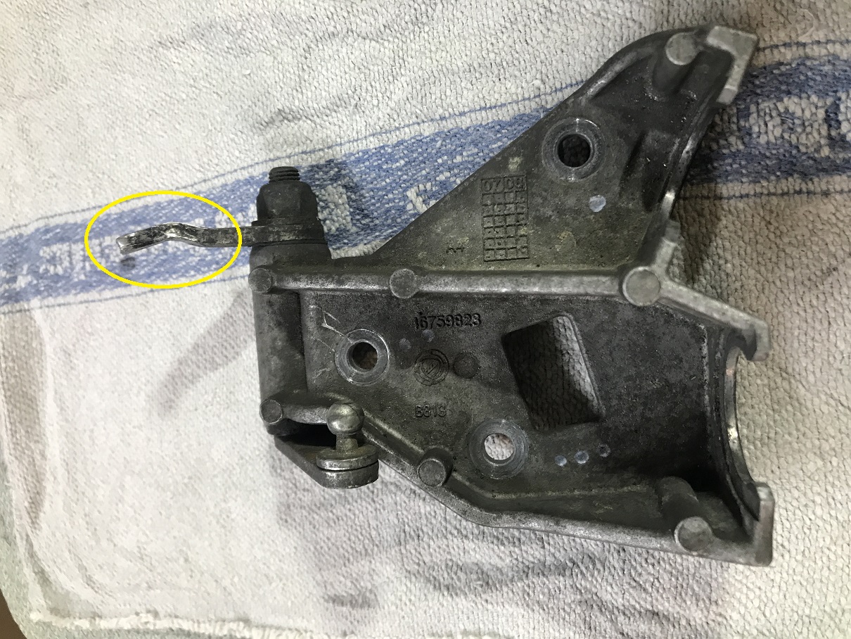

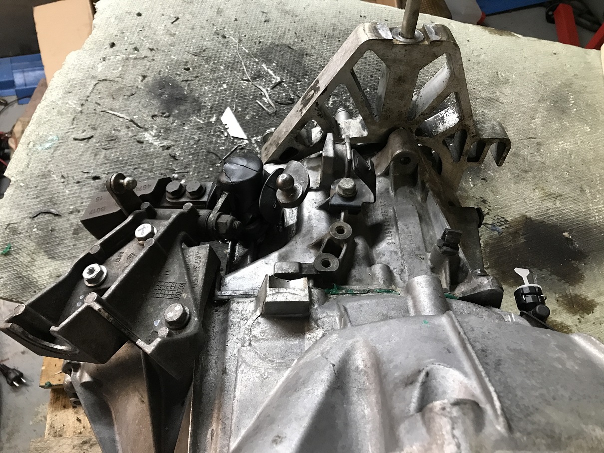

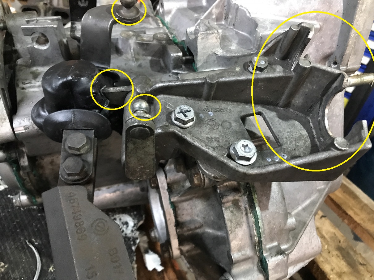

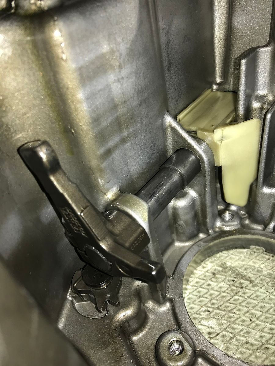

  • anbei ein paar Bilder

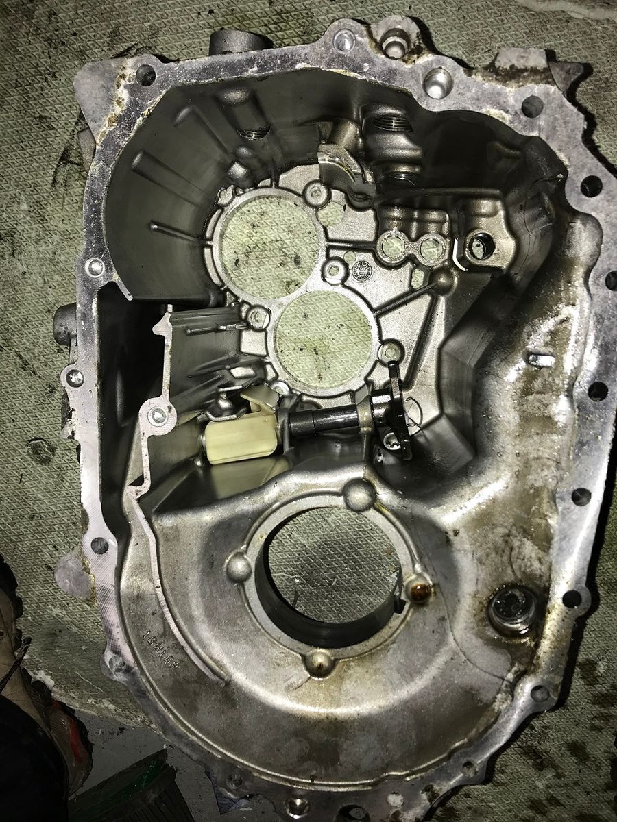

    Bild 1 Getriebeglocke, unten links im Eck sieht man das weiße Plastikgehäuse, hier ist eine Feder drin

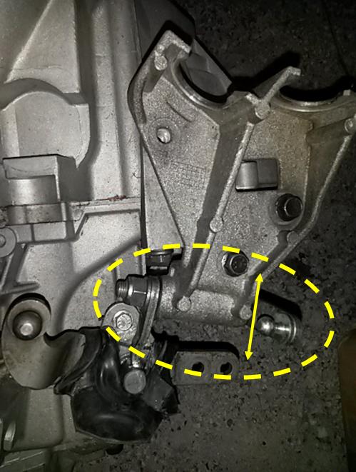

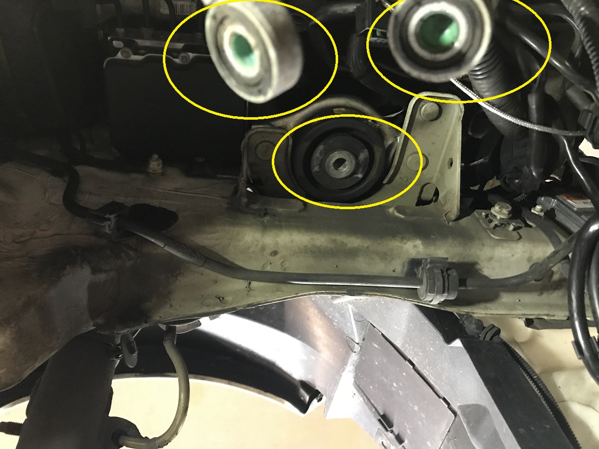

    Bild 2 Hebel welches das Getriebe schaltet, dieses wird durch das seitliche drücken am Schalthebel (im Innenraum) bzw. nach vorne und hinten drücken den entsprechenden Gang eingelegt, in Bild 3 sieht man die 3 Gestänge.
  • Wenn das bewegen links/ rechts in der Leerlaufgasse schwer geht, auf das Getriebe ist ein Konsole geschraubt auf der ein Umlenkhebel sitzt, an dem einer den beiden Seilzüge hängt.
    Diese Welle ist auf Kunstsoff gelagert. Wenn die Welle mal das gammeln anfängt geht der Schalthebel auch schwer (Leerlaufbewegung).
    Wenn der denn noch neuer ist, sollte das ehr nicht sein.
    Seil aushängen und mal von Hand bewegen, die Feder zieht ihn dann meisten auch nicht mehr zurück wenn die Welle schon was abbekommen hat.
