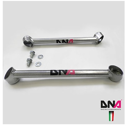

  • Ebenfalls wurden dabei die Zugstreben von DNA eingebaut, empfehlenswert.
    Meinst du diese?

  • Also das Getriebe ist es nicht, habe ich heute einmal geprüft in der Mittagspause. Dankeschön für deinen Tipp Helge! Ich vermute vielleicht doch, dass die Abgasanlage irgendwo anstößt, aber ich muss der Sache nochmal auf den Grund gehen. Seit er gestern etwas nach oben kam, ist es nicht mehr aufgetreten.
    @JNL, genau diese Streben. Nicolai hat in seinem Thread Bilder in montiertem Zustand gepostet aktuell. Ich werde nun die Tage noch die Koppelstangen und Sturzplatten ordern. Dann habe ich, bis auf die Domstrebe vorne und Querlenker das gesamte DNA Programm.
