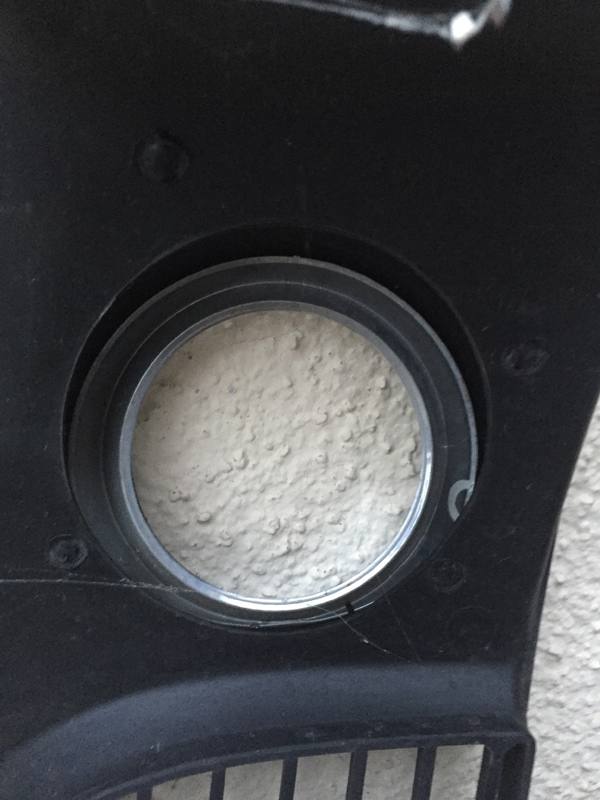

  • Hallo zusammen,
    kann mir einer sagen, wie dieser Abdeckring für die Nebelscheinwerfer am A500 befestigt wird? Meiner war mir abgefallen, so wie es aussieht waren dort diese dünnen Pinne abgebrochen. Der neue Ring hat jetzt auch nur diese filigranen dünne Pinne. Nur durch das Reindrücken kann er eigentlich nicht so bombenfest halten. Laut EPER ist keine andere Befestigung vorgesehen.
    Werden die dünne Pinne evtl. von innen verschweißt? Weis da einer Rat? :S
    Schönen Tach noch,
    manni :)
  • Manni muss von hinten verschmolzen werden -.- Stoßstange muss runter. Hatte ich bei meinem auch mal
  • Danke für die Info Tommy.
    Ich denke mal, das ich das Teil wieder aufkleben werde. Kann da einer nen guten und haltbaren Kleber empfehlen?
    Schönen Tach noch,
    manni :)
    Google mal, Karosseriemontage-Kleber :pfeifen:
    Bei ATU bekommst Du den Kleber auch...
  • Hallo Manni,
    mein Sohn hat auch gesagt, dass Sikaflex ganz in Ordnung ist.
    Ansonsten könntest du auch 2 Komponenten Kleber nehmen. Der wäre auch noch gut.
    Viel Erfolg beim wieder anbringen.
    Liebe Grüße,
    Gaby
  • Hallo Gaby,
    ich hab den Kleber hier liegen. Wenn es draußen was wärmer ist, wird das Teil wieder angeklebt :)
    Schönen Tach noch,
    manni :)
