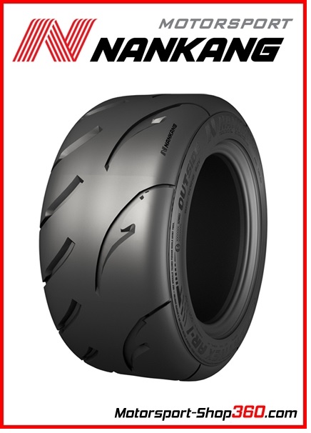

Welche semi Slicks?
  • Zu den FEDERAL´s ein Quantensprung!!!
    dann sollten die auf dem 500er sicherlich auch besser sein als der AD08R und evtl. auch Toyo (on track)
    Bei dem (negativ) Profil aber ggf nur da einsetzbar ?!
    Der Preis ist ok ~120€ (205er) wobei als 215er ...
    Als 215/45-17 gibt es die Federal aktuell für U100€, AD08R 140€, M cup2 ~160€, AR-1 für 166 bzw. 169€, Toyo's R888(R) 190(200)€ und die Superkleber Dunlop Direzza und Yokohama A048 >250€

    bist du dir mit dem genannten Reifenformat beim AR-1 sicher, 16 Zoll ?
    Der Container trifft Mitte/Ende März bei uns ein. Vorerst sind folgende Grössen lieferbar:

    Apollo,
    suchst du einen 2ten Satz (semi) zum Wechseln an der strecke, oder einen hübschen rundrumsorglos high performance Reifen ?!
    PS: schade eigentlich, dass man so eine Diskussion kaum in real im paddock führen kann ... in-put kommt da von der Clio und Mini Fraktion.
      (60,67 kB, 310 Mal heruntergeladen, zuletzt: )
  • Kleine Korrektur. rapest64 fährt nicht den AR1 sondern den Nankang NS-2R. Den AR1 gibt es ja leider tatsächlich noch nicht in den für den A500 passenden Größen.

  • Fahre momentan den Toyo R888, überlege aber als nächstes auf den Nankang AR1 umzusteigen. Alternativ R888R
  • hab mir den Nankang AR1 jetzt gekauft und aufziehen lassen. Bin mal gespannt wie der ist im Vergleich zum Toyo.

  • Hey Billi. Ja sind von Pro Track. Super gute Abwicklung dort. Ich verspreche mir sehr viel vom Reifen. Bezüglich der Regeneigenschaften bin ich jedoch eher skeptisch bei dem Profil.
    Gesendet von meinem D5803 mit Tapatalk
  • Hab die Nankang am Sonntag das erste mal auf der Nordschleife getestet. Ich muss sagen ein super Reifen. Im Vergleich zum Toyo R888 nochmal ne ordentliche Steigerung. Das Profil ähnelt auch wirklich mehr nem Slick als nem Straßenreifen...
  • ;) Mal abwarten wie lange du damit fahren kannst . Bzw wie die Reifen bei längeren Stinds ,wärmeren Temperaturen oder halb abgefahren sich verhalten .
