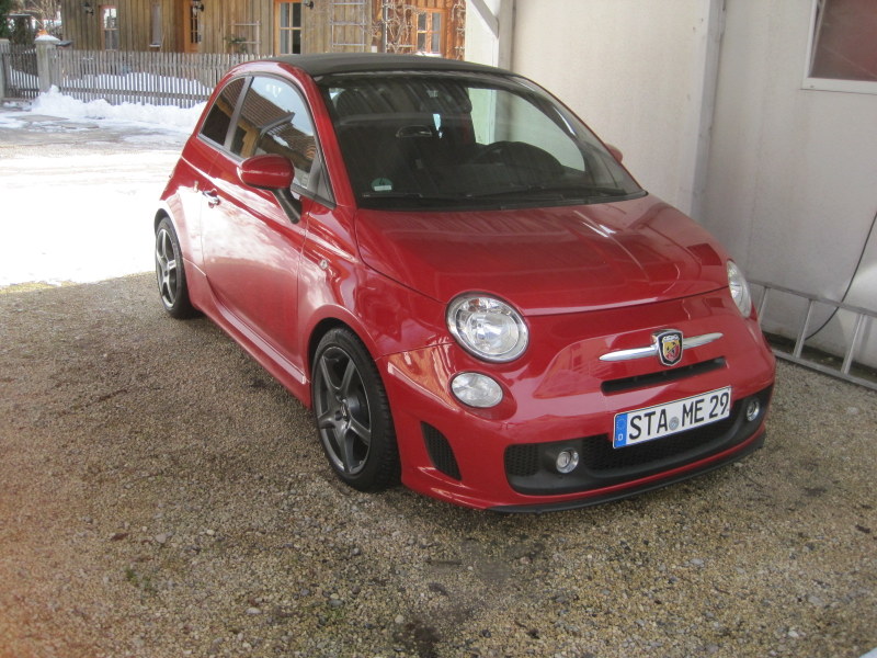

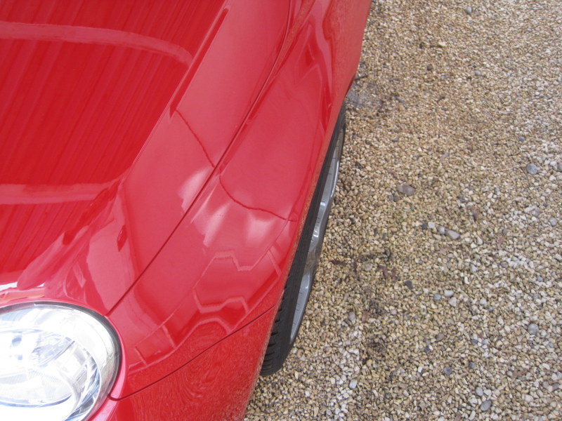

  • Hallo Leute,
    ich wollte die Woche meine Distancescheiben von SCC eintragen lassen, da gab es ein Problem. Ich fahre im Moment 16 Zoll Winterräder mit ganz normalen 195er drauf, die steht etwas weit raus. Leider hab ich die ET grade nicht zur Hand, aber der Problem ist, vorne hab ich 10 mm pro Seite, eigentlich nicht schlimm, aber im Vorderen Bereich steht der Reifen etwa 2-3mm zu weit draufen, echt nicht viel, hab da schon schlimmeres gesehn. Jetzt wollte ich vorne evtl. nur 5 mm pro Rad drauf machen, hat von euch jemand 5mm pro Rad montiert? Meine Frage ist, da die 5er ja keine Zentrierung haben, schaut die Originale Radnabe noch weit genug raus, um das Rad zu zentrieren?
    Bei den Originalen Sommerräder passt es ohne Problem mit v.10 und hinten 20mm, die 20mm pro Rad hinten waren mir zu viel, darum bin ich auf 15mm runter gegangen.
    Danke euch schon mal.
    LG, Mike

  • Ja, mit den 10er pro Seite stehen die etwas raus. Haben ET35 7x16. Auf den Bildern sind jetzt vorne 10er und hinten 15er Distancen drauf. Die neue EU vorschrifften sagen angeblich, laut Tüv Prüfer, das der Rand des Reifens, da wo das Profil anfängt, komplett bedeckt sein muss. Ist aber auch sehr kleinlich.
      (159,21 kB, 384 Mal heruntergeladen, zuletzt: )
      (155,5 kB, 377 Mal heruntergeladen, zuletzt: )
      (138,32 kB, 370 Mal heruntergeladen, zuletzt: )
    Hier noch ein paar Bilder mit Sommerreifen, da sind vorne 10er und hinten 20er drauf. Die 20er sind einfach zu viel. Anbei noch meine 2011er, da hab ich nur hinten 10er verbaut und vorne keine. Ist auch ne überlegung, ob ich nur hinten Distancen rein mache und die vorderen weg lasse.

  • Wie so oft der Hinweis von mir, verbreitet man die Spur beim Fronttriebler hinten mehr als vorne, verschiebt man die Fahrdynamik in Richtung Untersteuern.
    Einmal editiert, zuletzt von Yoshi ()
  • .... ist doch fürs Posen ideal. . .auch wenn es fahrdynamischer Unsinn ist.
  • @Yoshi
    @johann
    Merken die meisten beim „fahren“ doch eh nicht, da können wir recht haben wie wir wollen...
    Ich glaube dir das gerne, aber wenn ich auf der Rennstrecke unterwegs währe, würde ich es auch so machen. Für den normalen Straßengebrauch macht mir das nix, dann lupf ich halt mal kurz das Gaspedal und es passt wieder. Aber das war auch nicht meine Frage.
