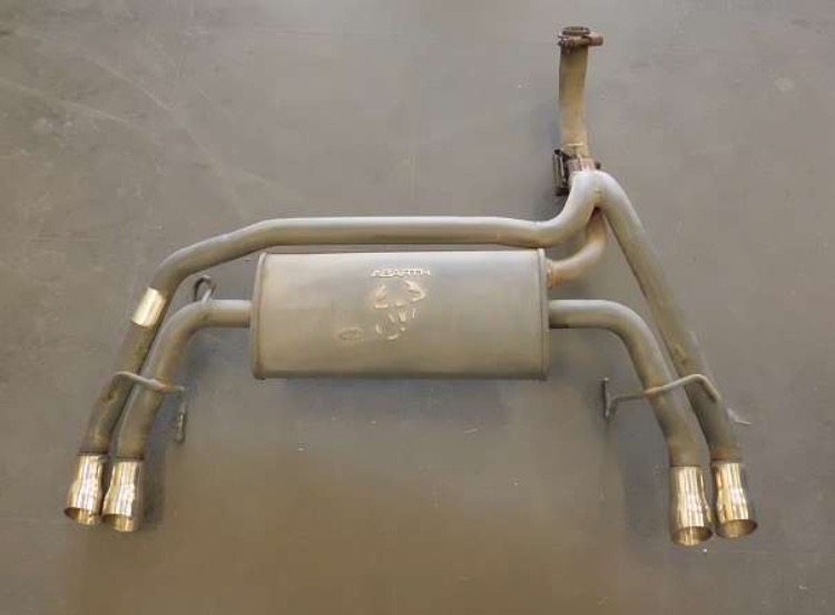

  • Hey Leute!
    Habe mir einen gebrauchten Record Monza zu einem guten Preis gekauft.
    Da er angeblich ja mit unter den besten Sound haben soll.
    Er ist ca. 35000km gelaufen und laut Vorbesitzer ist die Klappe fest.
    Kann ich jetzt davon ausgehen das ich diese nicht mehr gängig bekomme bzw wenigstens auf
    immer offen stellen kann?
    Kann mich dem ganzen leider erst in 2 Wochen widmen...was sind eure Erfahrungen?
    Danke lg:)

  • wenn die klappe fest ist kannst du sie offen stellen und dann bleibt sie auch offen

  • Also doch kein Fehlkauf..:)
    Nach dem Urlaub werde ich sie montieren...es gibt ja mehrere Varianten.
    Kann man erkennen welche meine ist?
    Vielen Dank für euren Rat!!:)

  • Mensch Jungs.. die Record Monza Anlage ist eine mechanische Klappenanlage .. dat hat nix mit der Sporttaste zutun .. bei hohem Abgasstrom /druck geht die Klappe von alleine auf und schließt demenstprechend beim gas wegnehmen auch wieder durch eine Feder.
    Es kann sein das die Klappe bei Austria so fest gegammelt ist das man sie selbst mit ner Zange nimmer gangbar machen kann oder sie sie im schlimmsten fall sogar abreißt.

  • Deshalb wie gesagt , die Klappe wird nur noch von hand einstellbar sein , wenn überhaupt . Die mechanische Funktion mit federzug wird wahrscheinlich im Arsch sein .

    Danke, hatte mir mein Verkäufer anders erzählt. Hatte mich auch schon gewundert, dass die RM im stand nicht lauter geworden ist. Während der bekommt man es gar nicht so mit. Vielleicht kannst Du mir erklären warum es so konstruiert wurde? Weniger Lärm im stand?

    Denke das es sich hauptsächlich um den Kostenpunkt handelt.
    Eine elektrische Klappe wäre wesentlich teurer.

  • Hallo Chris84,
    mit der RM hast du im unteren Drehzahlbereich (bevor die Klappe ganz offen ist) einen besseren Drehmomentverlauf gegenüber dem Standard Endschalldämpfer. Daher Klappenauspuff, nicht wegen dem Lärm.

  • Heißt aber das er wenns sie dauerhaft offen ist immer laut ist oder?
    Oder wie verändert sich der Sound mit funktionierender Klappe im vergleich zu Klappe immer offen?
    Werde mich dem ganzen nach dem Urlaub widmen...schätze sie dauerhaft gängig zu bekommen wird schwer.
    Wenn sie jetzt schon Probleme macht...hoffe ich bekomm sie wenigtens auf Dauer offen...minimum
    Mein Abarth 500: Abarth 500 Custom
  • Dauerhaft offen heißt auch dauerhaft laut, das ist korrekt.

  • Also ich mache mir den " Spaß " und fahre das Teil 1x im Monat auf die Böcke ( bin ja im Unruhestand, muss/darf ja nicht mehr an Oldtimern schrauben) und schmiere die Klappenachse mit hitzebeständigem Fett ein.........funktioniert bestens !!

    Ähm offen gleich laut ist so nicht richtig ..ich habe meine Klappe mal mit Draht dauerhaft geöffnet.. im Stand hört man keinen Unterschied .. zumindest hab ich keinen gehört
  • Kurze zwischenfrage, wie komme ich denn an die klappe ran? Muss ich dafür die gesamte Anlage abschrauben oder durch die löcher "friemeln"?

    Nö einfach hinten unters Auto krabbeln und knapp über der Hinterachse sieht man im bogen schon die feder und den hebel der Klappe.
    Es ist einfacher wenn man den Wagen hinten links aufbockt bzw. einfach hinten auf 2 Holzbreter fahren damit man sich auch ein bissel unter dem Auto bewegen kann.
