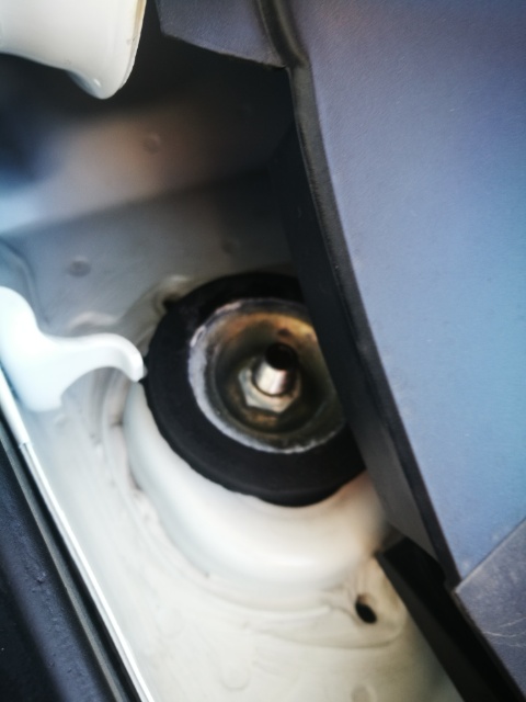

  • Einige wissen es bereits vielleicht, ich aber wusste es nicht.
    Der freundliche TÜV- Mitarbeiter hat mich heute drauf gebracht.
    Es geht sich hier um die (korrekte Bezeichnung keine Ahnung) metallteller bzw. Befestigungspunkte der vorderen Stoßdämpfer im Motorraum.
    Unter den Plastikdeckeln sammelt sich Schwitzwasser und es gammelt vor sich hin.
    Hab dann heute etwas anti Korrosionsspray bekommen, welches ich nach dem Abschmirgeln auftrage.
    Alles voll mit Fett schmieren ginge auch.
    Bin erstaunt wie es bereits nach kurzer Zeit aussieht.
    Zwei Bilder im Anhang.
    Das erste ist rechts, das zweite links.

  • Ich habe mir die Fiat Artikelnr.: 51938656 bestellt, ist der Deckel für das Domlager.
    Bei flotter Fahrerweise haben sie sich manchmal gelöst. Habe nun Fett drunter geschmiert und seitdem hälts super :thumbsup:

  • Die Deckel waren bei meinem schon drauf, Serienausstattung :rotfl:
    Deswegen habe ich es ja nicht gesehen. Aber mache es heute einigermaßen wieder schick und gut ist.
    Sollte nur ein Hinweis für alle unwissenden wie mich sein.

  • Herzlichen Dank für den Hinweis!
    Wenn man da später mal den Dämpfer wechseln muss, wird es hart.

    Das Problem ist bestens bekannt - das Forumsmitglied Edge540 hat vor Jahren mal Carbondeckel für die Domlager hier im Forum angeboten.
    Dies ist sicherlich eine gute Lösung - nach der Hochdruckwäsche, oder ab und zu halt mal auch unter der Haube nach dem Rechten sehen ;)

  • Meinen habe ich heute gleich mit Fett beschmiert.
    Herzlichen Dank nochmal !
    Das sind die Sachen, wo so ein Forum so richtig Sinn macht.

    Ich hab bei uns bis Oberkante mit Fett gefüllt ;)
    Seppo
    Sah es bei dir auch schon so aus?
    Geschwindigkeit stabilisiert...
    Mein Abarth 595: siehe Abarthistin959
  • Nein, da war noch Alles blank.
