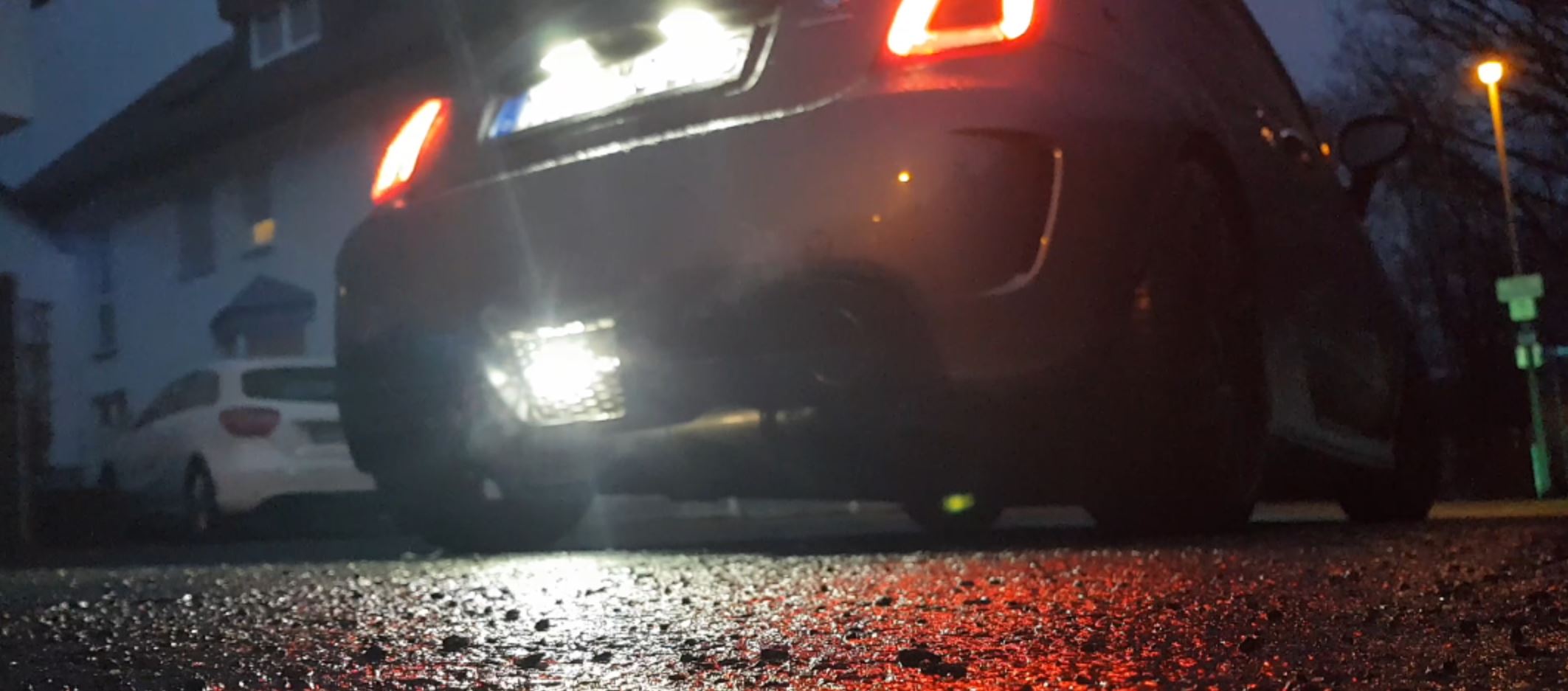

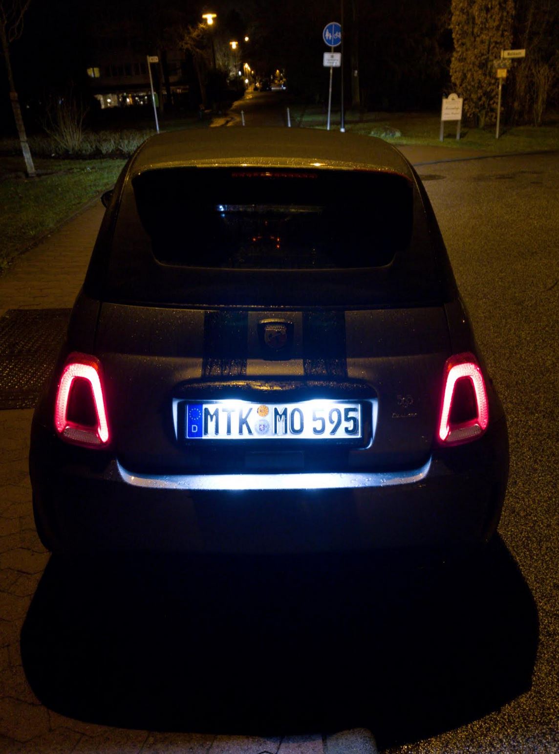

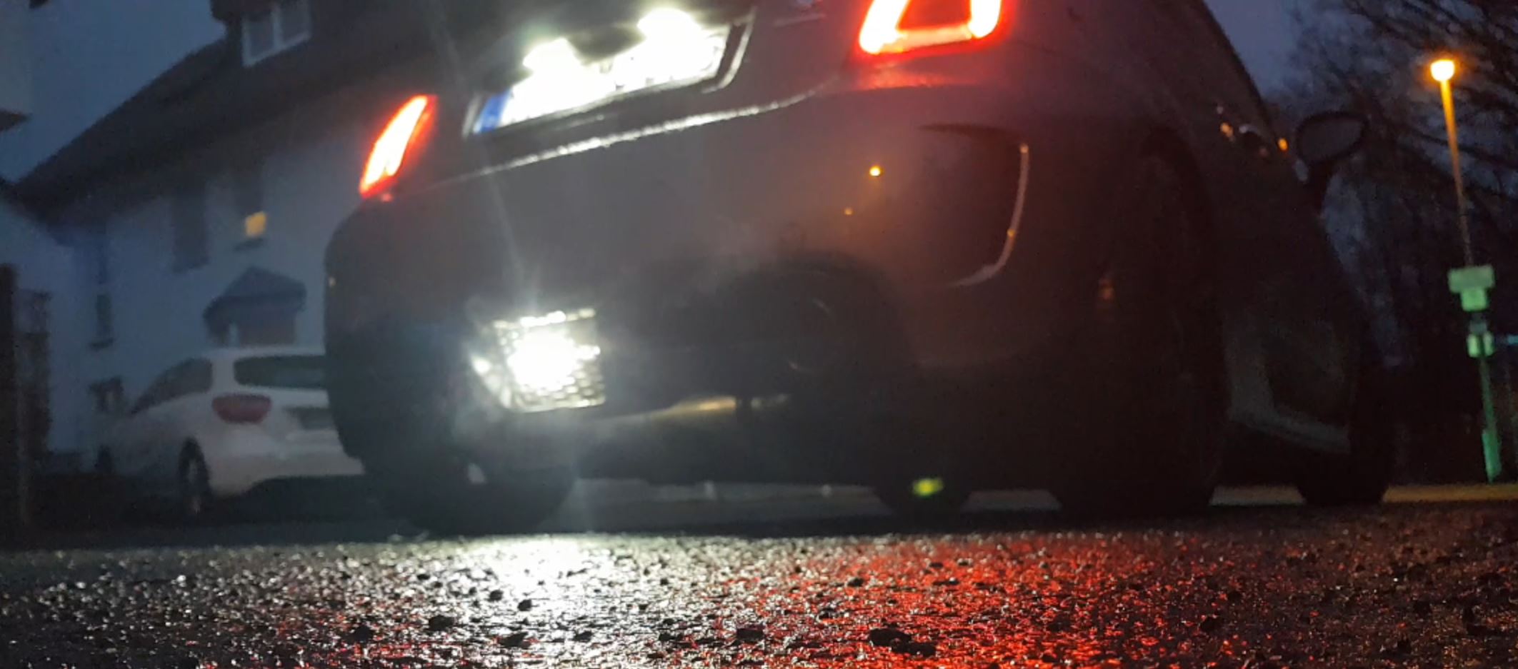

  • Bin total zufrieden! Die LED Leiste im Diffusor ist schön hell und man erkennt sie sehr gut wenn sie an ist, aber kaum bemerkbar wenn sie aus ist. Genau so hatte ich es mir vorgestellt! :thumbsup:
    Das zweite Bild ist leider sehr schlechte qualität, werde nochmal ein paar Bilder machen und sie hochladen
