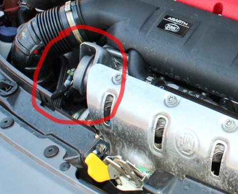

ich würde mich mal auch insofern dazu melden, als das der Fehler an den quasi Laderhemmungen ganz wo anders liegen könnte.
kontrolliert mal sämtliche Leitungen des Unterdrucksystems vor allem die, die für die Wastegeatesteuerung, also auf die Blechdose bei eurem Turbo gehen (siehe Bild). Ich hatte bei meinen Vor-KFZ (allerdings VTG Turbos) 1x Marderbiss, 1x einen schlecht angesetzten Unterdruckschlauch und 1x poröser Schlauch, sprich Druckverluste welche dann (jedoch ohne LDA) eure Symptome hervorgerufen haben.
-> Allerdings im Fehlerspeicher die Anzeige Ladedruck Regelgrenze Soll/Ist über/unterschritten

Negativ, ist eindeutig eine Ursache in der Software, da Zündwinkel und Ladedruck gezielt begrenzt werden. Der Solldruck liegt dann nämlich bei 0,4bar Ladedruck.
