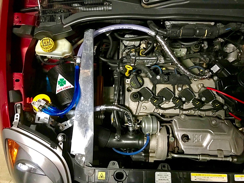

    Har jemand schon einen catch tank bei einem GPA montiert?
    Bei mir klappt es nicht, kaum habe ich den catch montiert, drückt es mir öl aus dem ölmessstab.
    Hab den schlauch vom ansaug auf den catch und dan direkt ins freie mit einem filter, beim Ansaug habe ich die öffnung verschlossen.
    Habt Ihr eine Idee, wie ich es richtig machen müsste? Find nichts online

    Ich weiss nicht so ganz, auf dem Video sieht es für mich nicht aus als währe es ins Freihe geführt.
    Und ich habe nicht dünnere schläuche verwendet als auf dem bild. Der kleine Rote und der Blaue gehen beide beim Ansaug runter.
    Anbei noch ein foto von meinem catch tank

  • Hallo zusammen, habe endlich das Problem mit dem Oil Catch gelöst.
    Habe den Öl Catch bearbeitet, ein und auslass vergrössert.
    Kurbelgehäuse entlüftung durch ein direckt zugang ersetzt
    Nun läuft er wieder perfekt aber leider musste ich jetzt festellen das meine Vermutung dass zu viel öl in den Ansaugtrackt kommt stimmt.
    10km fahren mit ca 6-8 mal volle beschleunigung und ich habe 300ml frischöl im catch tank. :(
    Frage:
    Ist es möglich das beim Ventieldeckel-Ausgang was fehlt, das dass öl nicht direckt rausgedrückt werden kann?
    Oder fahre ich evtl zu dünnes öl? 0W 40 Castrol
    Kurz zu meinem motor:
    Motor komplett umgebaut, schmiedekolben überdurchmass, h-schaftpleuel, kopf cnc bearbeitet mit golfballschliff
    , andere nocken, grösseren Turbo usw... also eigentlig habe ich alles verändert.
    Fahre mit ca 1.5bar ladedruck konstant!
