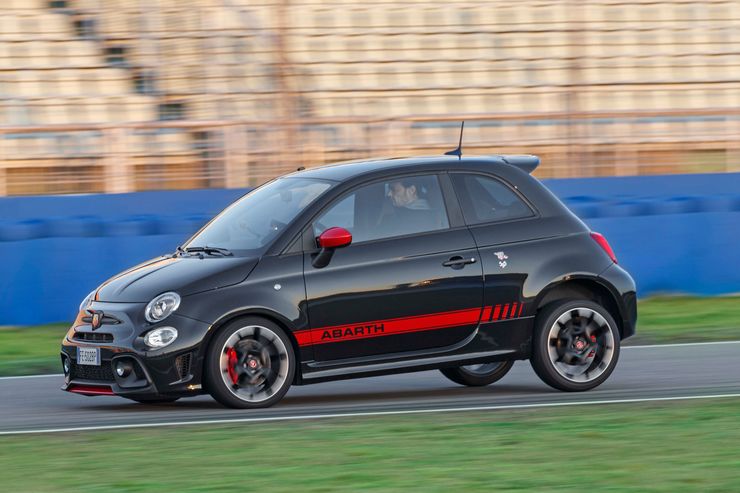

    HA Upgraden ist bei der Achslast aus meiner Sicht nicht sinnvoll, da wie auf dem ersten Bild gut zu sehen ist der Arsch bei einer Vollbremsung verdammt weit hoch kommt. Ich würde vorne prinzipiell auch nen Festsattel mit zwei großen Kolben mit ner 300-330er Scheibe fahren, Hauptsache Original und kein Schwimmsattel. Und damit bleibt dann halt nur die 4k 305er übrig.

    im Alltagsbetrieb sind die 284er Bremsen sicher völlig ausreichend, da gibt es garkeine Zweifel. Mein Gefühl sagt mir aber, dass wenn ich im Hochsommer mit 200+kmh über die Piste zieh und dann n paar Mal den Anker werfen muss weil irgend jemand vor mir denkt ich gugg jetzt beim Spurwechsel nicht in den Rückspiegel dann wirds beim 3. oder 4. Mal schon bissl komisch beim Bremsen. Ob man da schon von Fading reden kann weiß nicht nicht genau, aber es geht sehr stark in die Richtung. Den Pirellis traue ich zu dass sie da nicht die Schwachstelle sind da die auf Betriebstemperatur mMn echt Bombe sind.
    Zu dem tollen Bild ... LOL
    Ich hab nur eine Idee wie das real Nachmachbar sein könnte. Man müsste vorne Semis draufpacken, mindestens in 250/x R16 und den Kofferraum komplett bis aufs Blech leerräumen. Allerdings müssten wie schon erwähnt die Räder der HA stehen, was nicht der Fall ist. Dem ist nichts weiter hinzuzufügen ^^
