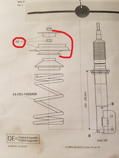

  • Hallo, ich Frage hier mal weiter. Ich möchte in unsern Compe das B 14 einbauen weil es schon eingetragen ist vom Vorbesitzer. Ich bin mir nicht sicher bei der Einbauanleitung von Bilstein, vorne müssen die original Gummipuffer und die obere Tellerscheibe verwendet werden. Muss die unterer Tellerscheibe Teilenummer 5185776 mit einer Art Kugellager auch verwendet werden? Besten Dank im Voraus.
    Habe mal zwei Bilder gemacht, damit wird vielleicht deutlicher was ich nicht verstehe.
    Bild 1 von Teilekatalog
    Bild 2 Bilstein
    Mir geht's um die Pos. 8 den Teller muss der mit montiert werden?
    Gruß Roland

  • Es handelt sich dabei um das Domlager in seinen Einzelteilen, einfach einen Satz Domlager mit verbauen. Damit muss auch kein Federspanner genutzt werden beim Einbau.
  • Hallo so B14 ist montiert ohne Pos.8 jetzt verstehe ich das ganze auch. Habe noch nie ein Domlager vom 595 in der Hand gehabt. Der Vorbesitzer hat das B 14 schon eingetragen gehabt, daher meine Wahl für das B14. Vorne habe ich 310 mm hinten 315 mm eingetragen. Hinten komme ich nur auf 325mm kann ich den Versteller auch weg lassen? Gruß Roland
