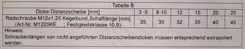

  • Ich brauche jetzt auch Spurverbreiterungen für meine Serienfelgen.
    Welche Schaftlänge und welche Schlüsselweite der Schrauben brauche ich für 10er Scheiben, bzw. was sind die Serienmaße ohne Verbreiterungen ?
  • bei 10mm Platten benötigst du 35er Länge
    die genaue bezeichnung ist bei 10mm :
    Radschraube Kegelbund M12x1,25
    SW(Schlüsselweite) 17 L(Länge)35
    bei 15mm Platten Länge 40
    auf dem Karton von SCC steht M1225KE40A
  • in dem Gutachten von SCC steht für 8-10mm Platten M1225KE_ _; wobei _ _ mit 30 angegeben wird. woher nimmst du die 35 für 10er? die sind für 15er angegeben! Ich habs heute erst bestellt, sag nicht dass das nicht passt >.>
    Edit Bild angefügt
  • sooo war in der Garage und hab in den Karton mit den 10er Platten geschaut
    dort ist die passende Schraube von SCC M1225KE35A.. also 35 Schaftlänge und wurde als Komplett Paket gekauft
    und ich hab mal nen Original Radbolzen gemessen der Schaft ist 23 mm (Zollstock/Gliedermassstab)

  • Bei Eibach 10mm sind laut Gutachten 35mm Schrauben vorgeschrieben.
    Ich habe bei mir auch die SCC M1225KE35A Schrauben verbaut und konnte die ziemlich genau 8 Gewindegänge eindrehen.
    MfG, Helmut
    Mein Abarth 595: Competizione, Abarth Rot, Kit Estetico Schwarz, Supersport Felge, Spurplatten v/h 10mm
    ich würde da dem jeweilig zugehörigen Gutachten Vertrauen schenken.
    Es soll Prüfer geben, die tatsächlich Radschrauben bei der Abnahme herausdrehen und nachmessen. :wacko:
    Tom
  • Es soll Prüfer geben, die tatsächlich Radschrauben bei der Abnahme herausdrehen und nachmessen. :wacko:
    Das ist die übliche Vorgehensweise. Wurde bei mir nicht nur bei Spurverbreiterungen gemacht sondern auch bei Zubehörfelgen mit eigenen Radbolzen um zu prüfen ob die lang genug waren.
