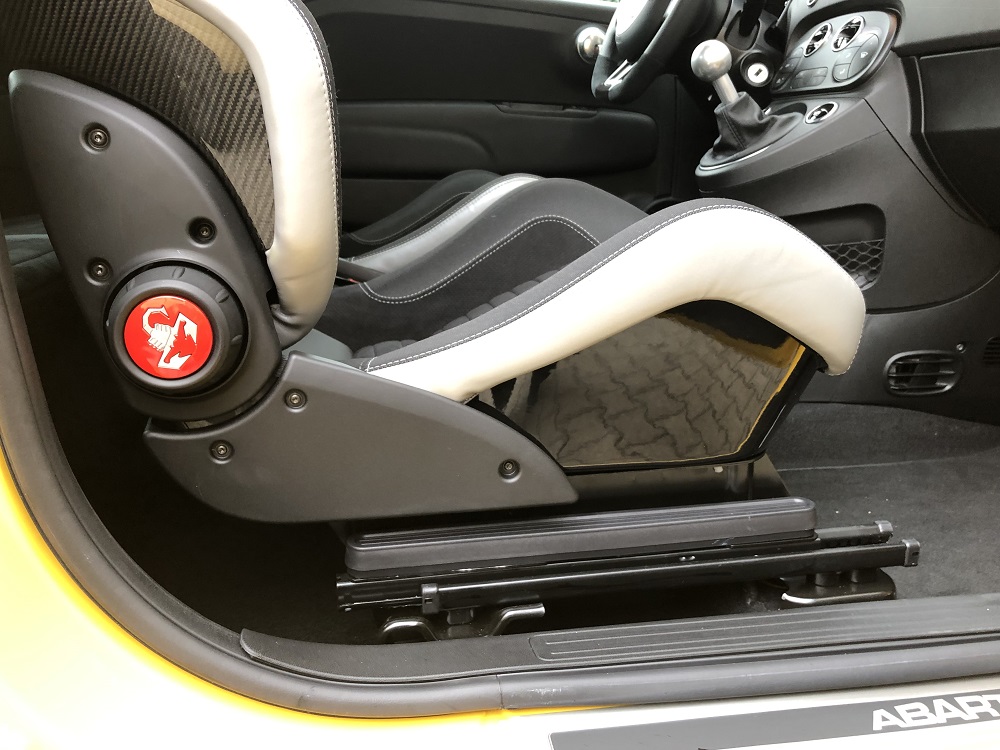

    Schade das die Sitzschale unten nicht auch Carbon ist.. Mal sehen ob ich gelege in selber Optik bekomme :D

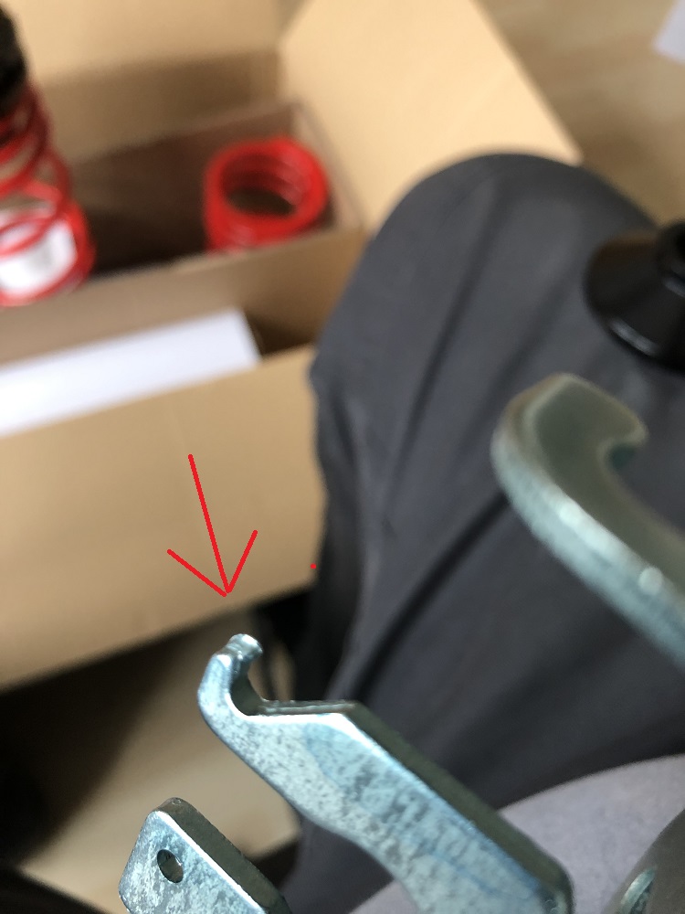

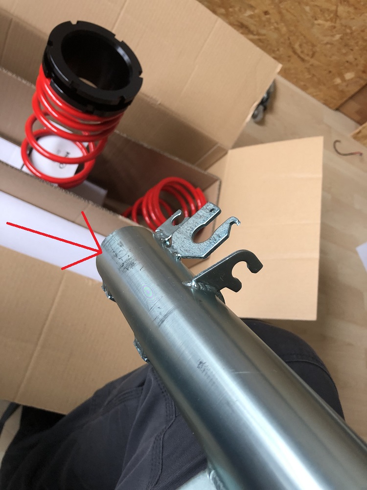

    Vorab besorgt wurden ein Vmaxx Gewinde, Armster Armlehne , Climair Windabweiser und ein Glasstöpsel um den Wischer hinten zu entfernen.
    Bei dem Gewinde muss ich sagen, sieht man den günstigen Preis.
    Ist aber scheinbar ja die beste Alternative um saftig Tief zu Fliegen.

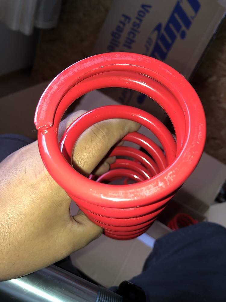

    Was der Qualität halt keinen Abbruch tut ist die Tatsache das eines der Federbeine scheinbar schon mal zusammengebaut war.
    Man sieht jedenfalls an Feder und Auflage das da schon mal mit Spannung gearbeitet wurde.
    Zudem leichte Montagespuren am Dämpfer unten.
    In ein Fahrzeug wurde es Augenscheinlich aber nicht Montiert.
    Macht mir also jetzt keinen Stress.. ist meinem Pingeligen Auge aber dennoch aufgefallen.
    Schlimmer finde ich die Abgebrannten schlecht entgradeten Teile am Dämpferkörper.. Das sollte meiner Meinung nach spätestens bei der Qualitätskontrolle auffallen und aus der Serie gehen bzw. Den Produktionsprozess entsprechend angepasst werden.Mich, aus dem Maschinenbau und mit KFZ-Lehre gruselt es ein wenig LOL
    Bei 400,- muss man da wohl abstriche machen, Die Schweissnähte zumindestens sind erstklassig... Vorne zumindestens.

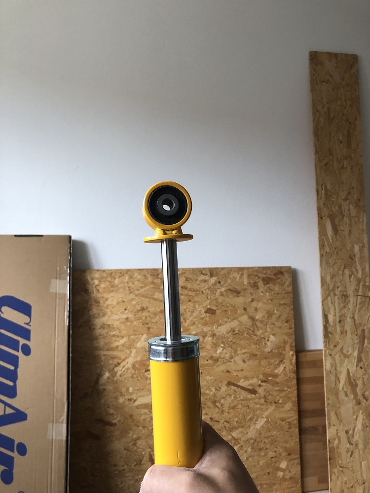

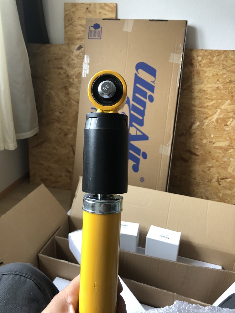

    Schlimmer finde ich aber die Hinteren Dämpfer.
    man beachte die Staubkappe..
    Die Scheibe, welche die Staubkappe aufnimmt, sollte nach meinem Technischen stand mit einer entsprechenden Lehre angeschweisst werden und nicht Pi mal Daumen.Von der Funktion her macht es jetzt nicht so ne riesen Welle, sollange die Staubkappe nicht schleift und geräusche macht.Schön ist aber was anderes
    Schön sind auch die Schweissnähte an der Stelle nicht :pfeifen:
    Nur wie gesagt.. Bei dem Preis sehe ich darüber hinweg.. Wäre es ein KW für das 4 Fache hätte ich es zurück gesendet.Die Windabweiser habe ich dann Heute schon mal montiert.

    An den Dämpfern hab ich erst mal noch nichts genmacht.. denke da tu ich mir keinen Gefallen.
    Die sind Galvanisch Verzinkt und das sollte nach möglichkeit bzgl. Rost wohl drauf bleiben.
    Der Grat stört ja so weiter nicht sonderlich. Ist mir nur aufgefallen und find es halt unnötig.

    Etwas schmunzeln muss ich bei deiner Verarbeitungsnörgelei ja schon.

    Aber wie auch angemerkt sehe ich bei so einen "relativ" günstigen Teil auch darüber hinweg.
    Ich sehe mir so Teile halt immer genau an.
    Die Sache mit der Staubkappe wäre halt blöd, wenn sie unten am Dämpfer schleifen würde.
    Wäre Dem Lack nicht zuträglich und könnte ggf Geräusche machen.

    Zufällig mal wieder bei K-Sport rein geschaut und gesehen, das die Uniball Domlager zu bekommen sind.
    Kurzerhand hab ich mir die dann gegönnt. Scheinbar war auch nur ein Satz verfügbar.
    https://www.k-tec-germany.com/…-Vorderachse#&gid=1&pid=1
    Heute sind diese dann gekommen.
    Zu meiner Positiven Überraschung sind diese dann auch nicht Orange sondern Schwarz. Besser kanns nicht laufen. :D
    Optisch weichen sie von der Formgebung etwas ab.. Augenscheinlich ist die Spitze gekürzt was nach meiner Auffassung nichts weiter machen sollte.
    Gegenstück am KFZ ist in diesem Threat etwas weiter oben zu sehen.
    Muss mir das natürlich am Fahrzeug ansehen. Muss Sauber sitzen und Dauerhaft sicher zu befestigen sein.
    Die Teile sind ansonsten Gut Verarbeitet. Ausreichend Materialdicke vorhanden und die Gewinde sind wie Vermutet in M8 12.9 ausgeführt.
    Dementsprechend sollten die bereits vorhandenen Bohrungen ausreichend sein bzw. die Lager ohne Bohren zu befestigen sein.
    Sollte mir zu viel Spiel, anhand des einen 10er Loch vorhanden sein, kann ich aber das Lager auch einseitig auf M10 umarbeiten.
    Anbei sind für die Montage noch 4 Hülsen. ( sehen aus wie Bohrbuchsen ) zu Montage.
    Das sehe ich mir dann aber erst mal an.. Es benötigt meiner Meinung nach einen Drehausgleich.. Bin mir grad nicht sicher wie das Vorne mit dem Domlager am Dämpfer aufgebaut war.
    Da mach ich mir jetzt aber keine Sorgen das passend zu bekommen.
