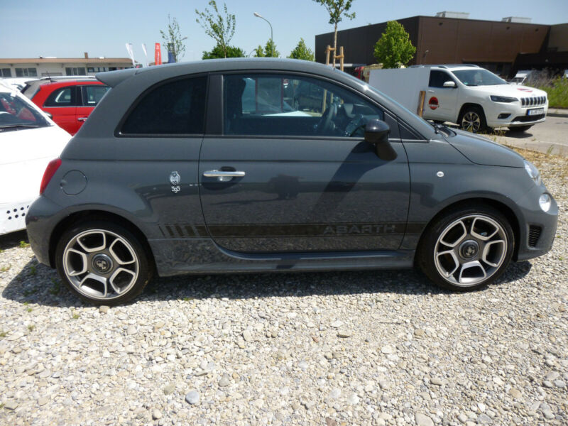

  • Zum Basis 595:
    Ich fahre einen solchen EZ 01.04.2019, also fast das, was Du Dir anschaffen willst, also bereits Euro 6d temp. (nur das Entertainment System ist mittlerweile etwas anders)
    Einziges relevantes Extra bei meinem: das Beats Audio System.
    Das war eine Fehlentscheidung. Die Mitten und Höhen klingen gar nicht gut. Maximalpegel und Baß sind ok. Ich würde es beim nächsten Mal beim Seriensystem belassen und entweder damit leben (der Sound kommt beim Abarth schließlich aus dem Auspuff) oder beim örtlichen Hifi Fachhandel was vernünftiges einbauen lassen.
    Zum Serien-Auspuff: der klingt verdammt gut, das war eine positive Überraschung.
    Der Wagen parkt bei mir in einer Tiefgarage mit dem Auspuff zur Wand: jedesmal ein Fest, den Motor zu starten ! :-)
    Noch lauter halte ich nur für sinnvoll in Verbindung mit einer Klappe im Auspuff, denn noch lauter ist nicht in jeder Situation sinnvoll … ;-)
    Leistungsentfaltung
    Laut Prospekt und Bedienungsanleitung hat der Basis-Motor im Normal-Modus 180 Nm und im Sport-Modus 210 Nm.
    Das ist bei meinem Exemplar leider nicht so. Meiner hat in beiden Modi nur etwa 180 Nm. Ich vermute, daß das bei allen 6d temp Exemplaren so ist. Fiat bestreitet den Mangel, ich müßte also entweder klagen und den Wagen wandeln (was ich nicht will) oder mich damit abfinden. (was ich derzeit tue)
    Jedenfalls hat der Motor bis 2.000 U/min ein ganz brauchbares Drehmoment, das zum normalen Fahren ausreicht. Also kein krasses Turboloch wie der Twinair.
    Danach setzt ein recht moderater Turboschub ein. Es geht voran, aber nicht ganz so, wie man das von einem 145 PS Turbo erwartet. Allerdings legt der Motor bei gut 4.000 U/min nochmal eine Schippe nach und dreht dann mit Vehemenz bis 6.000 U/min.
    Eigentlich gefällt mir diese Charakteristik recht gut, es dürfte nur insgesamt ein bißchen mehr sein.
    Fiat bietet für die 6d temp Versionen kein Upgrade auf 160 PS an, wie das bei den älteren Varianten der Fall war. Ohnehin scheint die 160 PS Version ihre Leistung nicht zu erreichen, es liegen also in der Realität höchstens 10 PS zwischen Basis und der 160 PS Version.
    Verbrauch
    Der war anfangs ganz extrem, es war praktisch nicht möglich, unter 9 L zu kommen. Nach etwa 2.000 bis 3.000 km hat sich der Verbrauch spürbar reduziert. Bei ruhiger Fahrweise sind 8 L möglich, wenn man extrem langsam fährt auch unter 7 L, aber dann kann man sich auch eine 69 PS Version kaufen.
    Anfangs lag der Momentanverbrauch bei Höchstgeschwindigkeit bei 28,5 L. Wieviel es jetzt ist, weiß ich nicht, ich war nicht wieder auf der Autobahn, dafür habe ich unser Alltagsauto.
    Unterm Strich ist der Verbrauch für so ein Auto jedenfalls viel zu hoch.
    Ich hatte vorher einen 120i Baujahr 2017, also 2 L Turbo mit 184 PS. Der hat bei ca. 400 kg mehr Gewicht rund 1 L weniger verbraucht. Und auch das war kein Spritsparwunder.
    Ob es beim Verbrauch einen Unterschied zwischen 6d temp und den älteren Versionen gibt, kann ich nicht sagen. Möglich wärs.
    Ich habe den 595 als Zweitwagen mit Saisonkennzeichen, da kann ich mit dem Verbrauch leben, mehr als 10.000 km werden es bei mir pro Jahr nicht.
    Bei 25.000 km pro Jahr wäre mir das zu viel.
    Fahrwerk
    Das Basis-Fahrwerk ist recht komfortabel, aber sehr hoch, vor allem hinten.
    Eibach Prokit habe ich als erstes versucht, die sind wieder rausgeflogen. Grund: die Prokit wurden für den normalen 500er entwickelt. Dort funktionieren sie auch gut. Der Abarth ist mit seinem 4-Zylinder Turbo aber an der Vorderachse deutlich schwerer als die normalen 500er.
    Dadurch kommt er an der VA mit den Prokit rund 10 mm tiefer als ein normaler 500er. Das ist optisch eine schöne Sache, aber es bedeutet eben auch noch mal 10 mm weniger Federweg. Und das bei Federn, die in Relation zur VA Last relativ gesehen weicher sind als im normalen 500er.
    Dadurch paßt mit den Prokit im Abarth das Verhältnis von Federhärte zu Restfederweg nicht mehr. Wenn man nur über gute Straßen fährt, dann ist das ok, aber schon bei mittleren Unebenheiten geht einem der Federweg aus.
    Darum habe ich jetzt die H&R drin. Die sind genauso tief wie die Prokit, aber deutlich härter. Dadurch kommen sie mit dem geringen Restfederweg besser klar. Ist aber trotzdem nur ein Kompromiß.
    Man kann auch die Serienfedern vom Competizione einbauen. Die bringen im Vergleich zur Basis vorne ca. 5 mm und hinten ca. 15 mm. Ist also keine Tieferlegung im eigentlichen Sinne, nur nicht mehr ganz so hoch.
