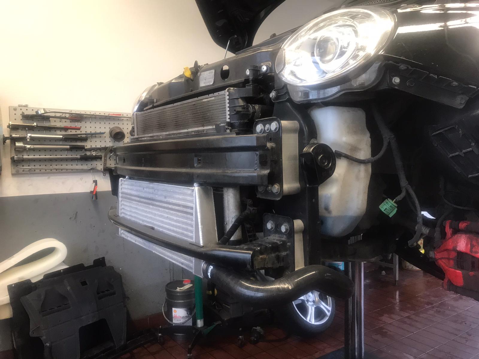

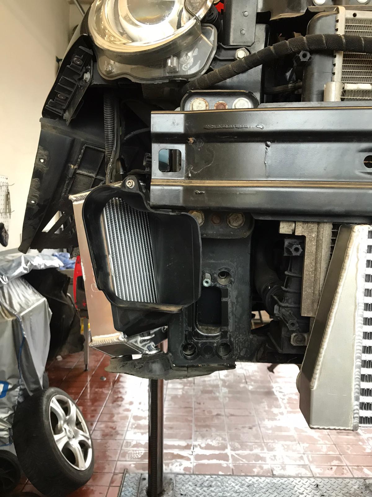

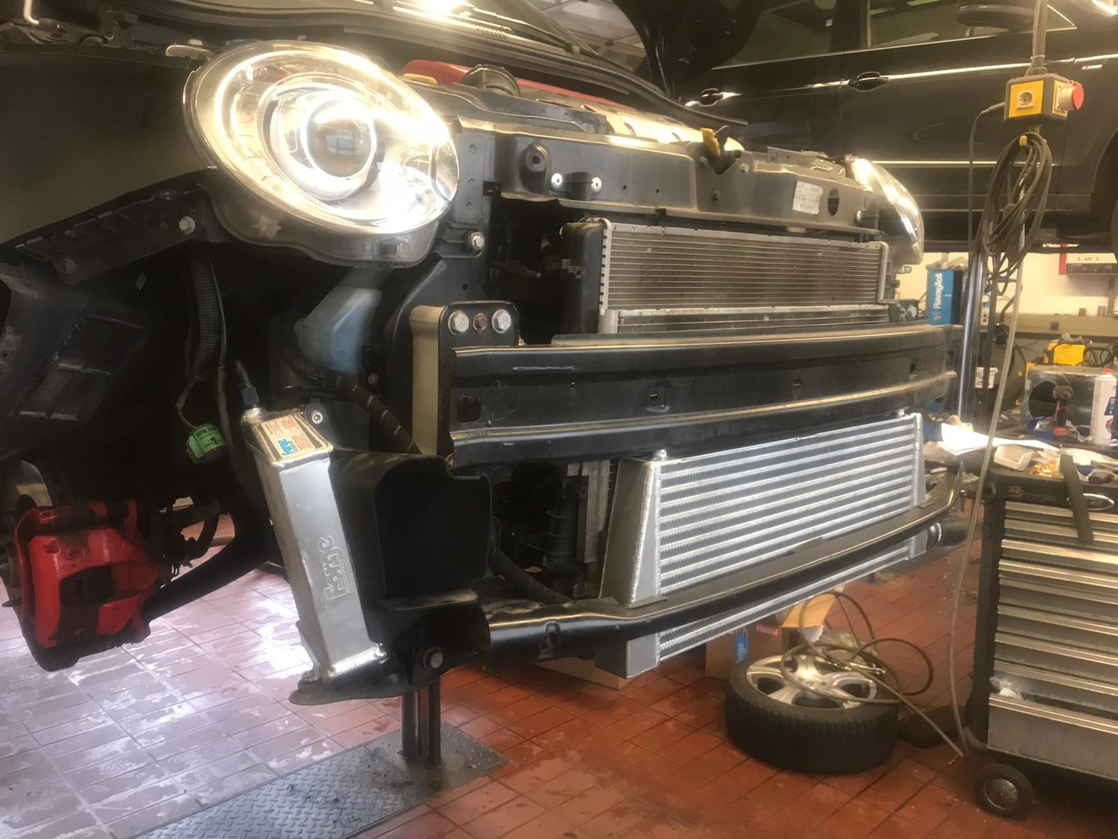

    Hier mal ein paar Bilder vom LLK und ÖK von Forge

  • Hi,
    Der Ölkühler nimmt den Platz auf der rechten Seite des alten LLK an (siehe Bild). Der originale LLK ist beim abarth 500 2 geteilt. Das kleine silberne Rechteck ist der neue Ölkühler, der LLK ist zentral angeschlossen.

  • Hi,
    die Position habe ich dem Bild entnommen. Passt ja auch top, was die Anströmung angeht und der Bauraum durch den FMIC frei wird.
    Mir gings eher darum, wo der Ölkühler mit dem Ölkreislauf verbunden wird. Erfolgt das über die Blindstopfen am Ölfilterflansch?
    Kraftzwerg81
  • Nein, der originale Wärmetauscher entfällt und einnAdapter wird montiert.
