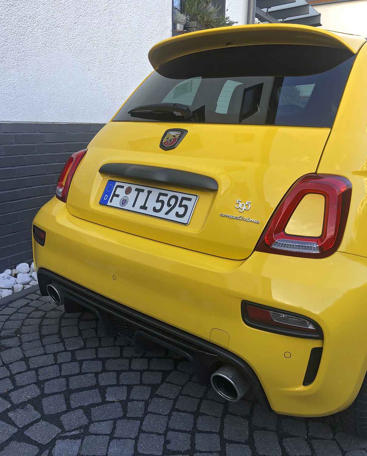

    Vorab: Ich hatte das sehr weit verbreitete Problem der Elektronik - und habe das Problem wie folgt gelöst!
    Problemstellung: Wagen startet von heute auf morgen nicht mehr. Display zeigt diverse Fehlermeldungen, darunter Hill Holder, ESC, Reifendruck, Motorwarnung, ESP..
    Was nicht geholfen hat: Stecker Pedalerie, über nacht Batterie abklemmen, beide Schlüssel probiert, Überbrücken.
    Es war selten einfach - neue Batterie rein und alles war wie neu! Die Elektronik hat es selbst nicht hinbekommen den Bug aus dem System zu löschen..
