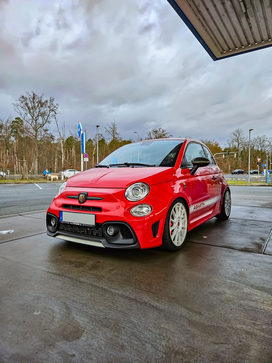

    Moin,
    schöner Wagen, viel Spaß damit und gute Fahrt.
