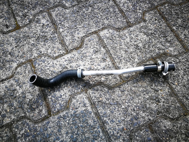

  • Hi zusammen,
    nu is es passiert. Die "angepasste" originale Leitung saß ja unter Spannung drauf. Das hat nu den gekürzten Gummi an der Ansaugung zerlegt. Also, obwohl egtl. Taktventil geplant war, an den Umbau der Leitung gemacht. Hatte ja vorsorglich schon paar Silikonreduzierungen und Bögen bestellt. Was soll ich sagen. Hat funktioniert. Musste das Alurohr einkürzen, entgraten, etc. und die aufvulkanisierten Schläuche entfernen. Gefuddel².
    Lösung ist freilich nicht so premium wie die von Dennis, aber im Rahmen meiner Möglichkeiten bin ich zufrieden. Ging ja in erster Linie um Funktion und spannungsfreien Sitz. Vll fällt mir ja beizeiten noch was anderes ein :)
    Anbei paar Bilder.
  • Freilich! Das passt doch! Hab ich seit Jahren in meinem MiTo. Da ist auch das Gummistück vom KGE-Rohr gerissen nach Einbau des HG-Ansaugrohrs. Hält nach wie vor.
  • Ist doch top geworden. :top:
    Und deutlich schicker als die originale
    Leitung.
    Jetzt seh ich auch den Unterschied
    zum GT1446.
    Das Hitzeschutzblech geht noch über
    den Aktuator vom Wastegate und die
    Leitung macht nen größeren Bogen.
    Ist aber machbar... ;)
    Dennis
  • Moin zusammen,
    tut auch gut seinen Dienst wies aussieht. Demontage ist aber ne Herausforderung. Sitzt stramm an der Ansaugung :D
    Stimmt, Dennis, das scheint der Unterschied. Wir sprechen da sicher iwann noch mal drüber ;)
