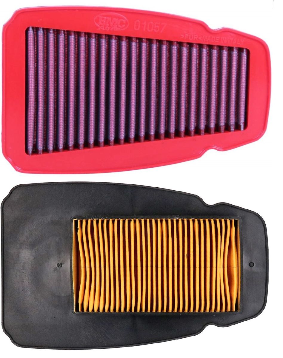

    Und manchmal auch schöner Nebeneffekt wie z.B. bei der 125er meines Sohnes, der BMC Filter nutzt den vorhanden Platz besser...
