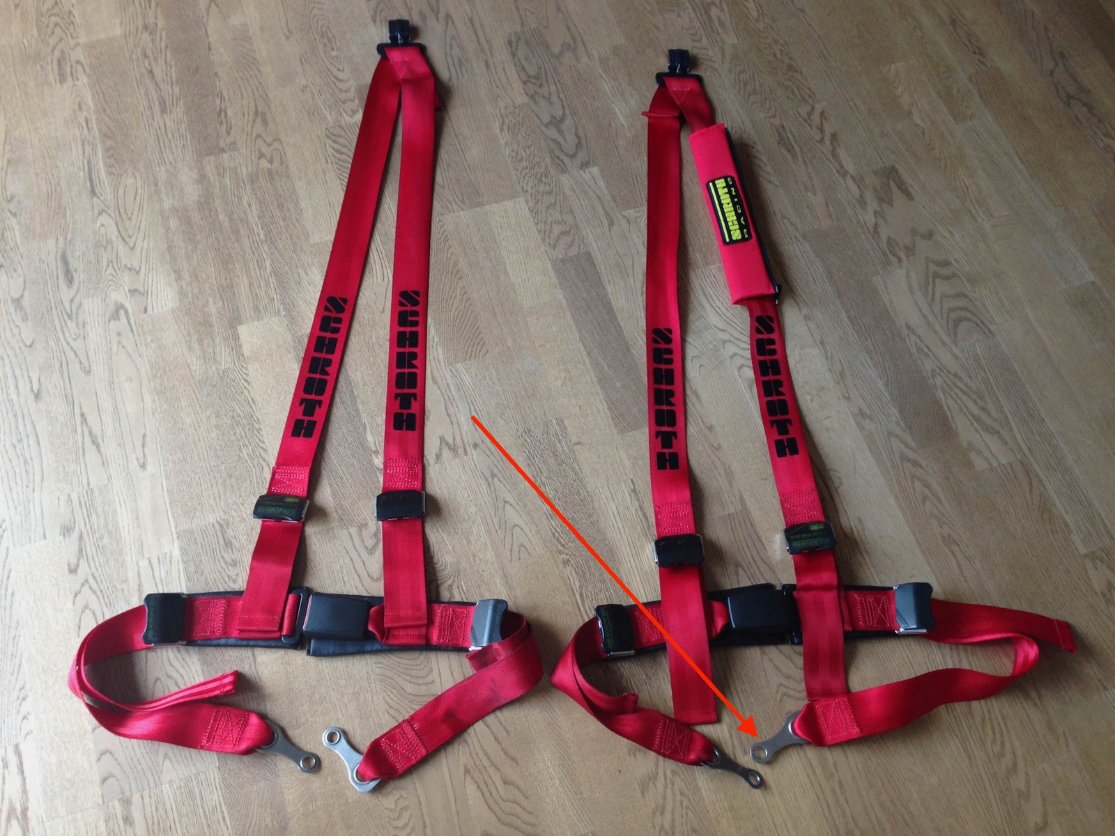

  • Hallo Andreas
    Es gibt wohl auch ein Adapterstück welches am Isofix-Punkt verschraubt wird und dadurch die Schrauberei am oberen Gurtpunkt erspart.
    Kai-Oliver
  • Grad mal die Anleitung überflogen. Da steht nix drin. Bin mir aber sicher da mal was aufgeschnappt zu haben.
    Die Kabel gehen zum Sensor bzw. eins auf Masse und vom Sensor auf zündplus.
    Weiter zu beachten :
    Beckengurt Innenseite kann mit an das Gurtschloss
    Außenseitig muss man basteln. Konsolen vom Biposto oder anderweitig einen montagepunkt schaffen.
    Gurtschraube an B-Säule unten fällt aus wegen Is nich
    Gruss John
    Mein Abarth 595: Gelbe Banane

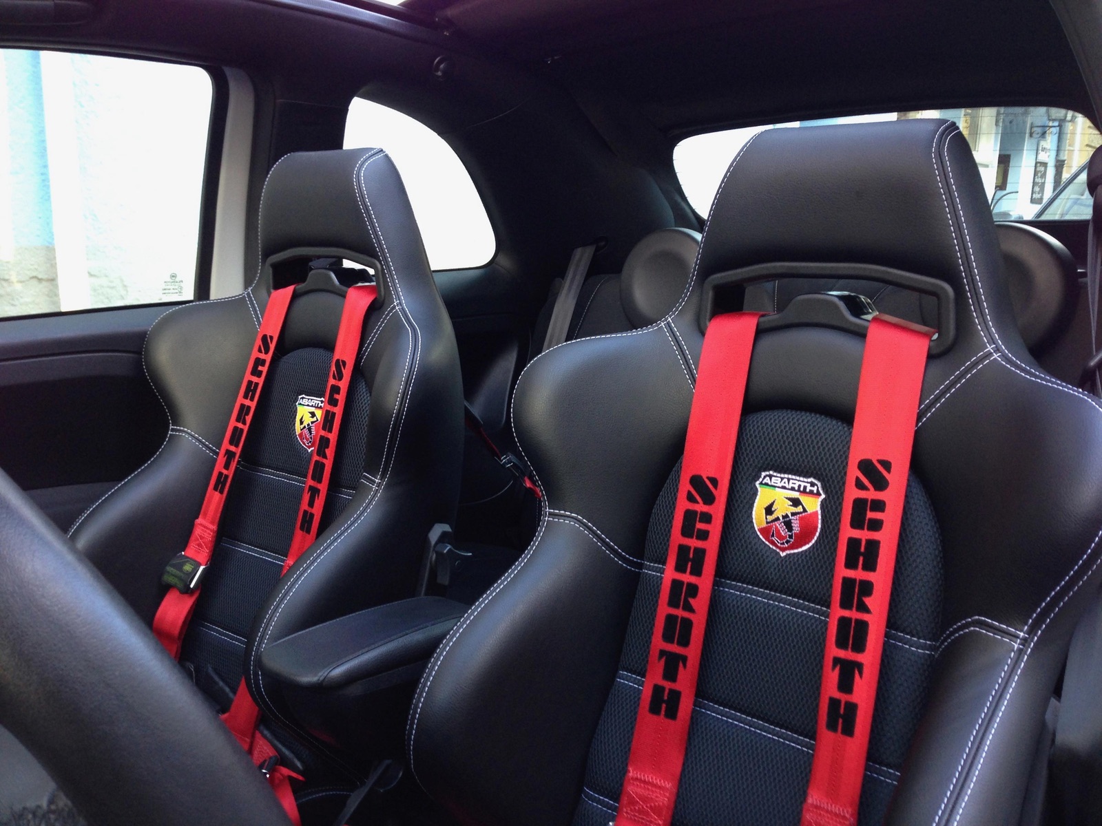

  • Die äußeren Gurtschlösser hatte ich an den Originalaufnahmen an der B Säule. Die Stromkabel brauchst du für die beiden Sensoren die den Gurt arretieren. Ich hatte sie rechts und links unter der Hutanlage verbaut. Die Gurtrollen hinten waren zusammen an den Aufnahmen der vorhandenen Gurtschlössern.
    Ich habe mal hier irgendwann und irgendwo aufgeschnappt, das die Gurte für die normalen Abarthsitze und auch für die Sabeltsitze nicht zulässig sind. Ich hatte sie mit Königsitzen verbaut. Vielleicht das vorher auch noch abklären...
