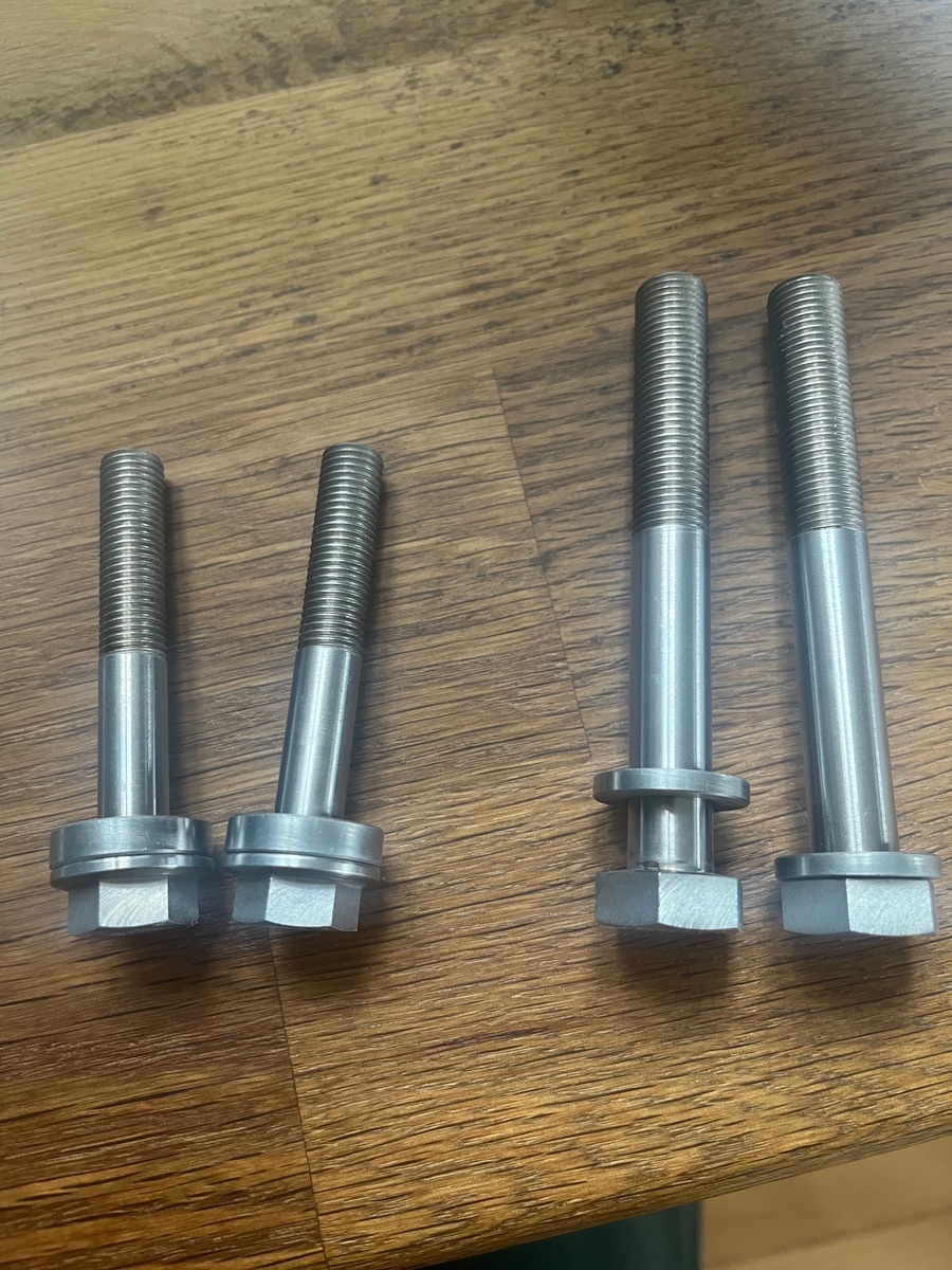

    Das Thema hatte damals Edi aufgeworfen - von ihm stammen auch die Zeichnungen und Vorgaben für die Schrauben...

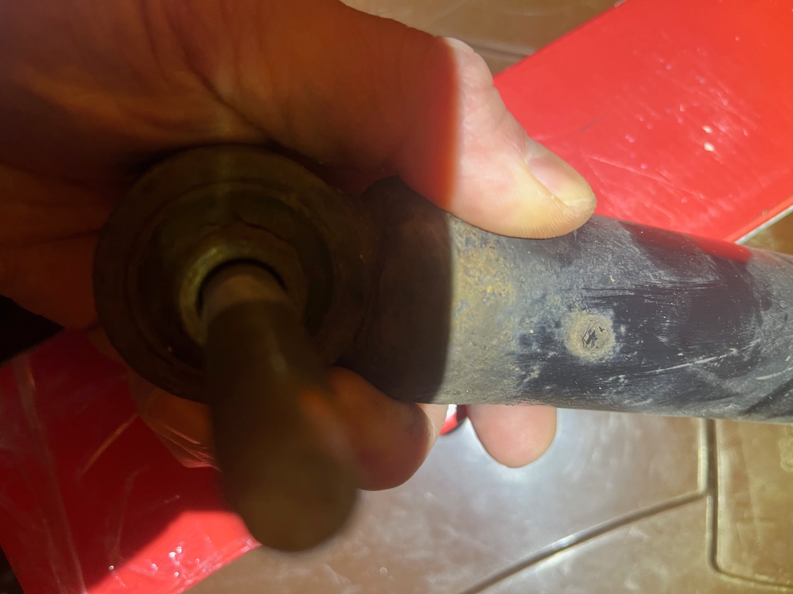

    Ich habe selbst die alten Dämpfer ausgebaut - mit den original Schrauben gibt es zwischen Schraube und Buchse 1 mm Spiel. Da reicht es m.M. auch nicht, wenn die Dämpfer ordentlich angezogen sind. Denn die Kräfte sind schon enorm. Das Klappern tritt auch nur bei heftigen, kurzen Stössen auf - bsp. wohnen wir auf einem alten Hof mit Pflastersteinen... Ich bin echt verrückt geworden durch das Geräusch! Alles weg ;-)
    Aber hey - muss jeder für sich selbst entscheiden... Bei mir ist das Problem gelöst.
    Ich habe vorher wirklich alles versucht - schrauben fester angezogen - alles tausendfach gesäubert & co. nix.
    Die Schrauben sind sehr teuer, da es Einzelanfertigungen sind (siehe Forum)... Neue Dämpfer sollte man nutzen, da durch das Spiel zwischen Schraube und Hülse das Gummilager beschädigt wird.
  • Laut dem UK Forum bzw Edi ist es ja so, dass der Durchmesser der Schrauben 1mm zu klein ist für die Bohrung am Dämpfer und dadurch dieses schlagende Geräusch entsteht.
    Jetzt ist aber die Frage, wenn mich die Sonderanfertigung der Schrauben mehrere Hundert € kostet, bin ich dann nicht besser dran wenn ich einfach andere Dämpfer (z.B. Bilstein B6) einbauen würde? Die kosten pro Dämpfer weniger als 100€, sind sicherlich nicht schlecht. Sollten die natürlich denselben Durchmesser bei der Bohrung haben, hätte man das Problem weiterhin.

  • Ja - Du hast bei allem im Grunde Recht... Aber wenn Du Dir auch mal die Historie des UK Threads anschaust, hat Abarth und Koni nie Interesse gezeigt - es gab auch keinerlei Lösungsvorschlag (offiziell) die Dämpfer fester anzuziehen, als normal angegeben.
    Koni und Bilstein machen ja hier alles richtig - die Aufnahmen sind Standard mit 10 & 12 mm... Nur die Fiat Schrauben nicht. Die ist eher kein Standard mit 9 & 11 mm.
    Warum soll ich die Schraube nach 10 Jahren nicht mehr rausbekommen? Bei anderen Fahrzeugen sind die Schrauben ja (bsp Koni mit 12 mm Innendurchmesser des unteren Auges) auch 12 mm groß. Mit minimalem Spiel bzw. Toleranz. Die Schrauben gingen wie Butter rein und das Gewinde ist ja original wie bei den alten Schrauben.
    Aber wie gesagt - das Thema kann ja jeder sehen wie er / sie es will. Für mich ist das eine valide Lösung und ich bin happy, dass dieses grauenhafte Geräusch endlich weg ist ;-)
