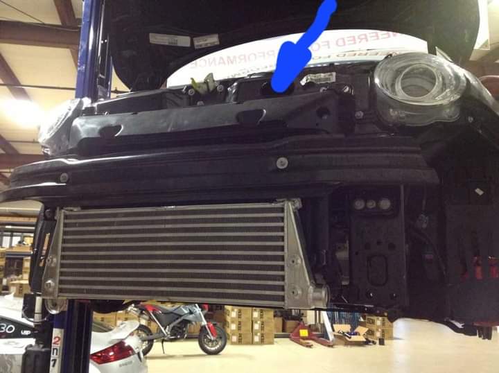

  • Hallo
    wird das Teil zwingend benötigt? Ein Bekannter hat das ausgebaut weil es lose vorm Kühlschlitz lag

  • Ich hatte beim LLK Wechsel auch das Ding lose drin liegen das muss angeklebt gewesen sein,hatte keine Erklärung wie es rankommt.Bei mir war es so das,man leicht gegengedrückt hat es nach hinten an den Kühler gedrückt wurde.Habe es jetzt weggelassen da ich nicht wußte wie es befestigt wird.
  • Die Fiat Ingenieure haben sich sicherlich was dabei gedacht :/
    Würde ich dran lassen.
    Gruß Attila
  • Ja das ist schon klar das Teil kostet ja Geld und das wollen die Hersteller ja nicht ausgeben somit hat das Teil einen Sinn.Das Problem ist ich weiß nicht wo es festgemacht wird,sollte es nur lose drin liegen?Vielleicht kann mal Jemand schauen wie es beim Serie 4 ist.
  • Ich hab das bei meinem nicht mehr eingebaut. Merke keinen Unterschied zu vorher. Weder bei Öl Temperatur, Wassertemperatur oder Kühlleistung der Klima
    Mein Abarth 595: compe my18, MAK NTT 17", DNA shortshifter, ragazzon komplett, KW v1, HRE🖕🏻 Krümmer, CMT TD04 rosso, Wagner LLK,
  • Bis jetzt habe ich auch nichts gemerkt mein Teil sieht anders aus,nicht so wie das oben abgebildete.
