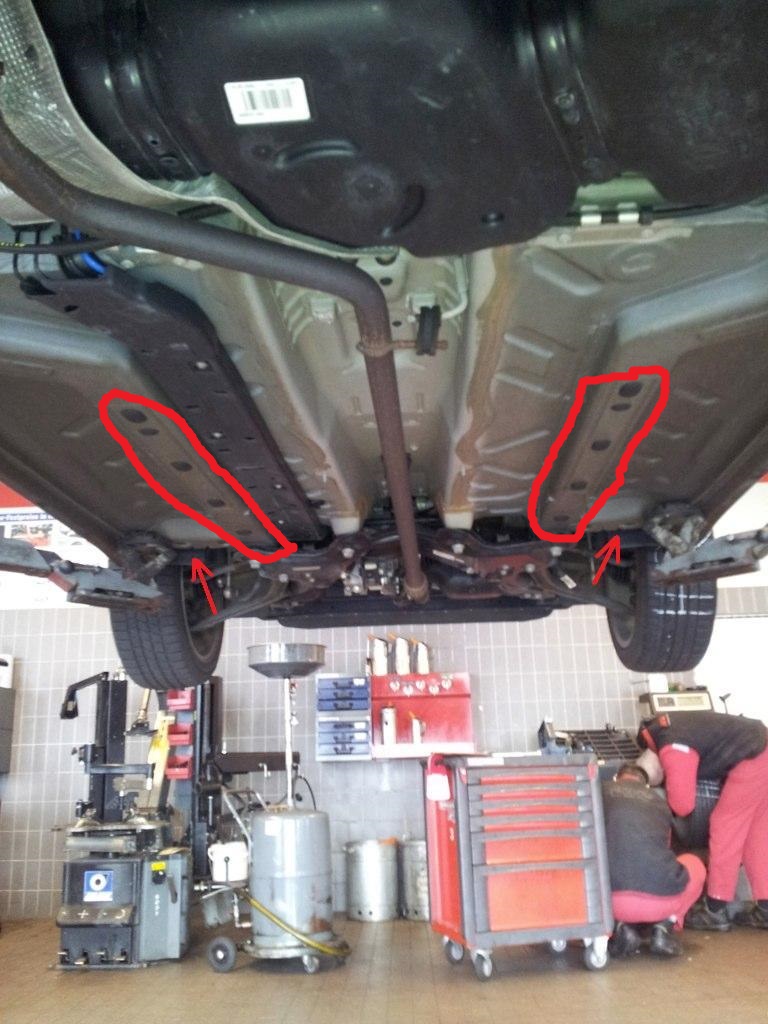

Aufnahmepunkte für Fahrzeug Hoch-Bocken
  • würde ich nicht machen, hätte bedenken wegen verbiegen. oder weißt du sicher, dass dahinter tragende Srukturen sind die das Gewicht halten? Wärs mir nicht wert.
    ich hebe an den Wagenheberaufnahmen hoch und stütze an den Schrauben "Achsträger-Karosserie" - oder andersherum, je nach dem wo ich hin will
  • Ich halte die Punkte mit den Pfeilen für safe. Ist zwar nur meine Meinung und muss nicht stimmen, aber wenn diese Träger keine stabile, tragende Struktur sind, was dann?
    Ich habe meinen Alfa immer an diesen Trägern angehoben, nachdem mir eine Vertragswerkstatt zweimal den Falz an der Wagenheberaufnahme verbogen hatte. Das ging problemlos und die Träger sind recht dick, was man am Loch bei dem Pfeil sehen/fühlen kann. Vermutlich greift sogar das Fliesband im Werk in diese Löcher.
    Und den Abarth habe ich da auch schon zweimal ohne Probleme angehoben.
    Wenn Du es ganz genau und amtlich wissen willst, hilft Dir da sicher auch eine Vertragswerkstatt weiter. (Nur nicht gerade die, die mir am Alfa die Falze verbogen hat...)
    BTW: Die Löcher sind relativ schlecht rostgeschützt, da hatte unser 500'er nach über 10 Jahren einen ersten Anflug von Rost. Etwas Unterbodenschutz kann da nicht schaden.

  • ich muss Gator recht geben, hab das Bild beim ersten Mal nicht richtig angeschaut. Hab die Pfeile eben erst entdeckt. Die Aufnahmepunkte mit den Pfeilen halte ich auch für sicher, habe ich auch schon das ein oder andere Mal benutzt.
    Ich bezog mich mit meinen Bedenken vor allem auf die eingekreiste Fläche
    Sorry!

  • Genau da wo Du eingezeichnet hast, samt Pfeile.
    Wird an den Seitenschweller angehoben, dann drücken sich diese nach Innen ein.
