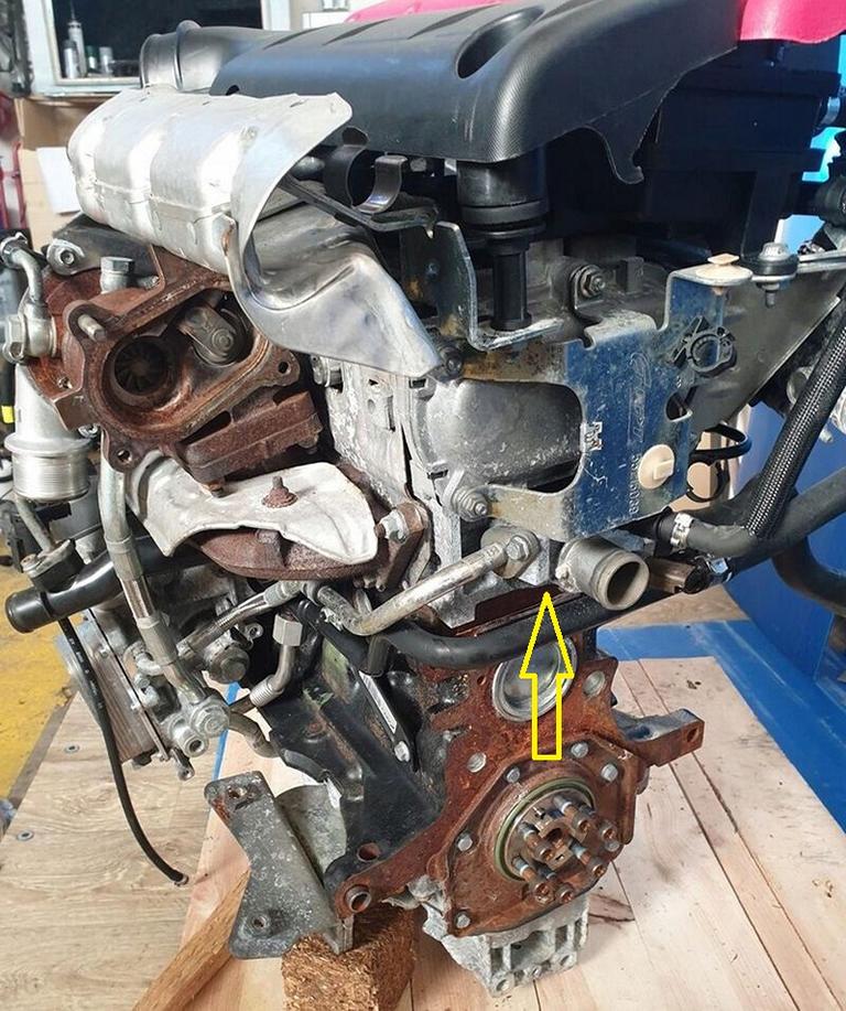

  • das 88°C Thermostat hab ich tatsächlich auch schon gesehen gehabt. Wo sitzt denn das Thermostat überhaupt? Da ich es noch nie brauchte hab ich nie danach gesucht, der Optik nach muss es aber irgendwo außen angeschraubt sein, ist ja doch ein größeres Teil, zumindest wenn die Bilder stimmen.
    Ist das denn echt Plug & Play mit dem vom Sauger tauschbar?

  • Ein Einbaufertiges Thermostatgehäuse für den Abarth (mit den Wasseranschlüssen) mit 88° Thermostat, weiß ich nicht, selbst schon unter den T-Jet Motoren weichen die Anschlüsse ab.
    Aber das eigentliche innenliegende Thermostat selbst kann in den Gehäusen getauscht werden.
    Z.T. habe ich auch schon die Teile einzeln gesehen, vielleicht gibt es da auch was.
    Einbaulage vom Thermostatgehäuse ist am Kopf (Zyl.4/ Kupplungsseite) unter dem Nockenkasten.
    Wenn der Batteriekasten raus ist, kommt man ran.
    Eine temporäre Ölwannenisolierung, na ja, schrauben um die Ölwanne sind ja zu Hauf da, da kann mal schnell was befestigt werden, kleben würde ich da auch nichts.
