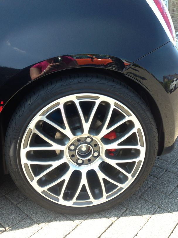

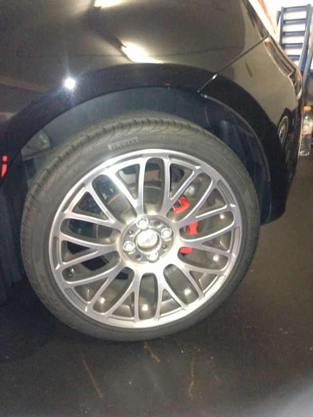

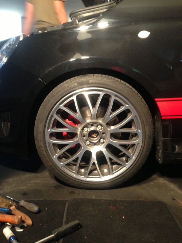

  • Ich habe gestern noch ein wenig runtergedreht. Die Werte sind jetzt (Radlauf bis obere Kante Radnarbe):
    Vorne: 26,8 cm
    Hinte: 29,8 cm
    Hinten geht es nun nicht mehr runter, nur ist es mir noch zu hoch. Gibt es eine Möglichkeit da noch etwas tiefer zu kommen?
    Ist das Poltern an der Hinterachse normal?

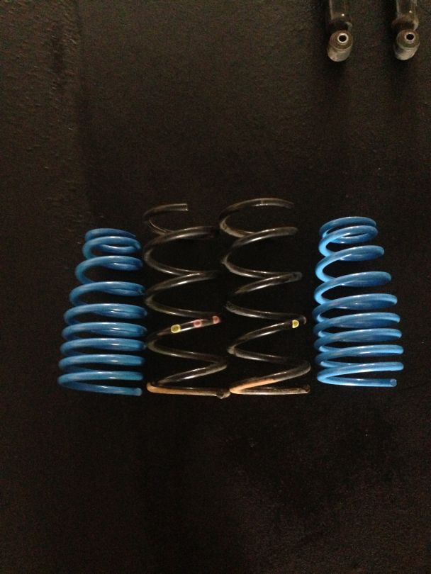

  • Kannst du nur mal bei Bilstein anfragen ob die noch andere Federn haben.
    G-Tech bietet unter anderem ein Bilstein Fahrwerk (RS-S) mit gekürzten und gehärteten Federn an der HA (Tieferlegung 50mm, normal 40mm) an. Hat natürlich seinen Preis gegenüber dem normalem B14 Fahrwerk. Aber die Spezialfedern wird ja auch Bilstein für G-Tech herstellen.
  • Habe gestern eine Antwort von Bilstein erhalten. Deren Federn werden wohl von Eibach produiert und die bieten auch entsprechende
    Federn an. Die kleine Info dass dann die Garantie und das Gutachten erlischen dachte ich mir schon. Möglich ist es aber.

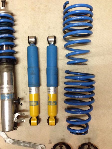

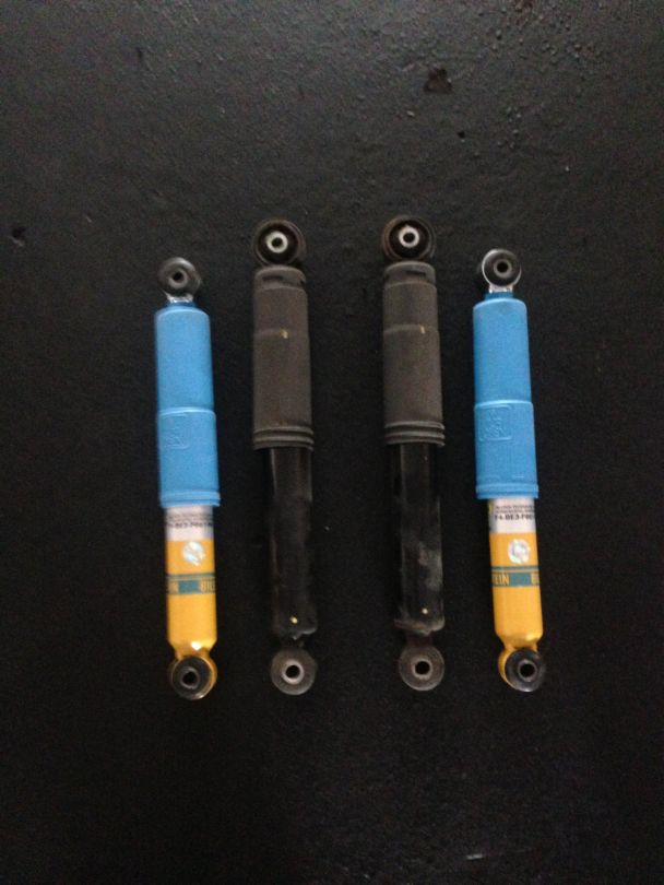

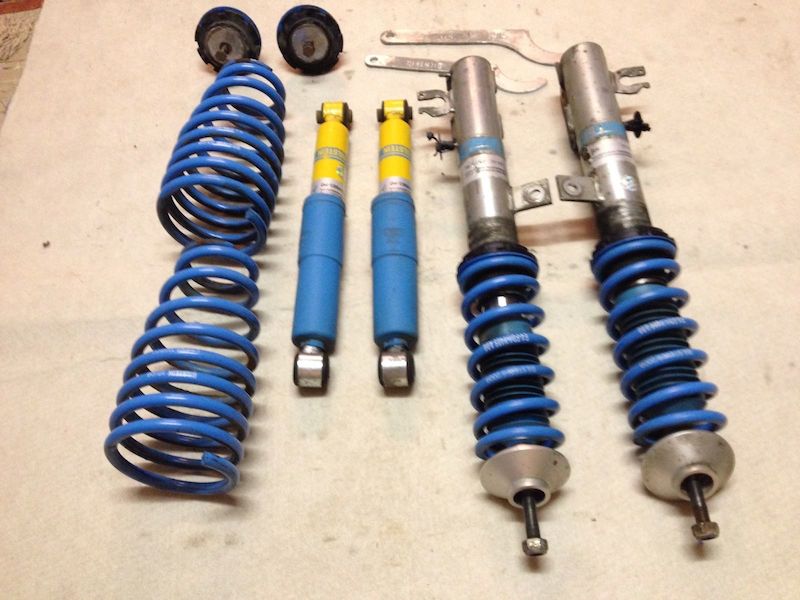

  • Hallo Leute!
    kann mir vielleicht jmd. sagen ob das das B14 Fahrwerk ist?
    Im voraus besten Dank!
      (79,59 kB, 214 Mal heruntergeladen, zuletzt: )
      (54,03 kB, 197 Mal heruntergeladen, zuletzt: )
    Mein Abarth 500: nero-rosso | G-Tech evo-s+ | gt-278s+ | Forge WG | BMC | 30/40 Spur | Eibach pro-kit | short shifter | Rituals Duftspender
  • sieht aus wie ein KW ;)
    ja es ist ein bilstein b14 da es keine anderen kommplettfahrwerke von bilstein für den 500 gibt
