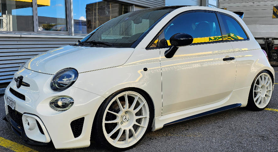

    Ich habe meinen 2009er Abarth komplett auf Facelift (Aussen) umgebaut, so weit so gut. Funktioniert auch alles, jedoch bringe ich die Standlicht kontrollieren Anzeige nicht weg. Ich nehme an es muss sich um den Tagfahrlicht Ring handeln vom Facelift der zu wenig Strom verbraucht.

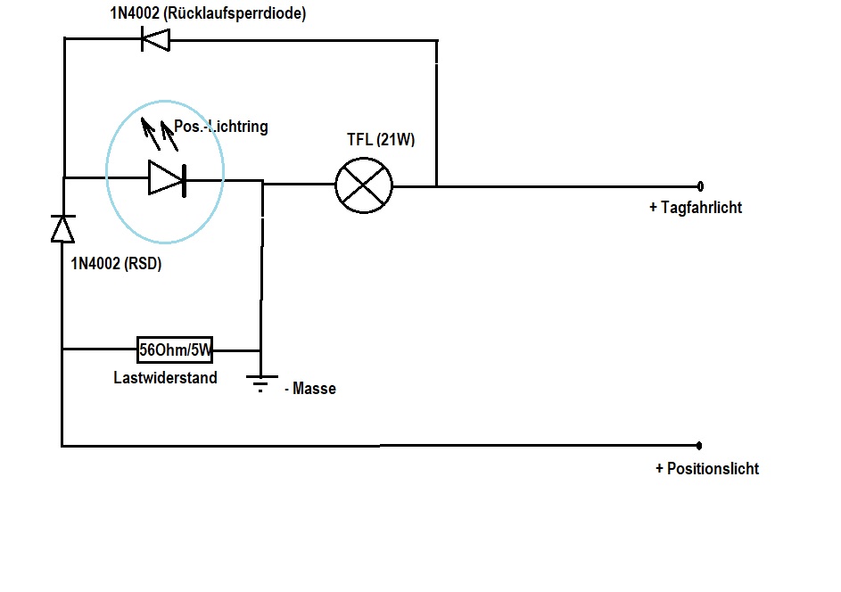

  • Hier mal die Belegung generell des vorderen Steckers:
    Wenn man nicht am Kabelbaum rumschnippeln will, könnte man sich Adapter basteln, die man einfach dazwischen steckt. Da kann man dann auch nich einen weiteren Widerstand für´s TFL rein machen wenn man auf LED umrüstet. Habe erst vor einiger Zeit entdeckt, dass man de Stecker für wenig Geld bei Aliexpress bekommt. Früher hab ich den Stecker in Einzelteilen bei Mouser Electronics für nen Haufen Geld bestellt und das Weibliche Stück gab´s für 30,-Euro bei Ebay.
    https://de.aliexpress.com/item/1005003430704579.html
    Will man, dass die Ringe auch mitleuchten wenn das TFL an ist, dann muss man noch zwei Dioden rein machen.
    Oli
