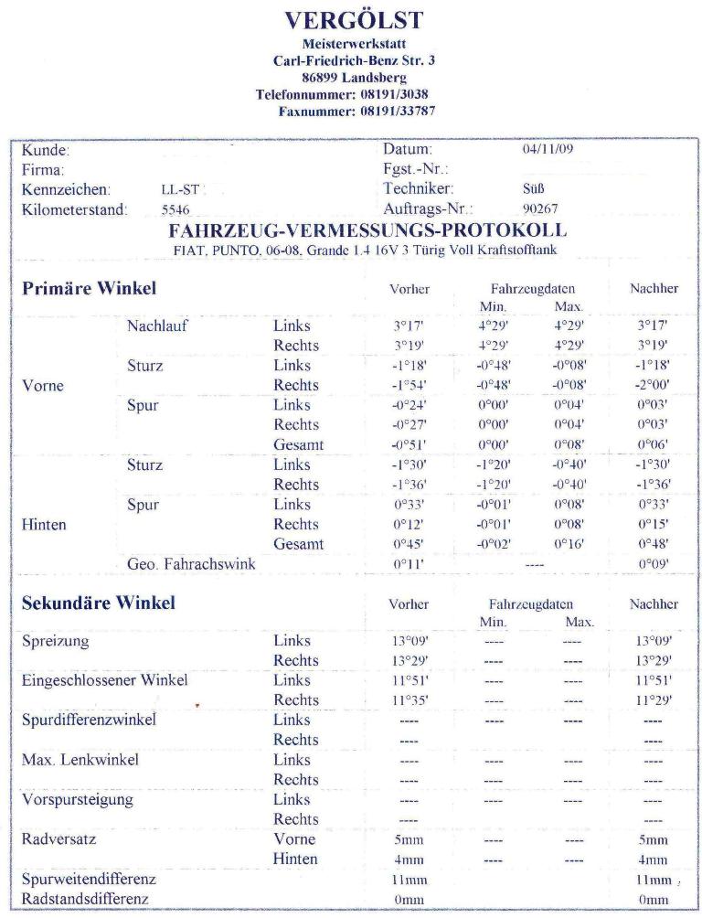

    Ich bin sofort zum Spurvermessen - hab das auch vorher mit meinem Händler besprochen, da einfach über 100km deswegen zu viel sind.
    Das kam dabei raus. ich hoffe meine Winterreifen halten mehr als 5000 km.
    Denkt ihr die Daten reichen für einen derartigen Abrieb?
    Achja ich hab noch keinen einzigen Randstein erwischt!!

  • Sturz ist "original"zustand nicht einstellbar . Du hast auf dem Protokoll fast 1Grad Nachspur Gesammt (51min.) wenn ich das richtig erkenne . Da ergibt schon ein deutlich abgefahrenes Profil innen . Dann kommen noch 2Grad sturz dazu Das gibt richtig schöne Kanten ! Und fährt sich eckig .
    Hoffentlich hab ich das alles richtig gelesen , kann fast nix erkennen .

  • Nun ich sehe da folgende Probleme :
    1. schau doch mal bitte auf deinem Protpkoll unter der Überschrift "Fahrzeugvermessungs-Protokoll" nach mit welchen Soll-Fahrwerksdaten dein Auto vermessen wurde . Ich kann da nicht mal mit genügend Alkohol in der Blutbahn erkennen das es sich dabei um einen "GRANDE PUNTO ABARTH" handelt sondern es ist ein Grande Punto 1.4 16V . Andere Dämpfer andere Federn andere Reifendimensionen . Wenn du mal die Sollwerte (vom Werk vorgegeben) in deinem Protokoll ansiehst zB. die Sturzwerte der Vorderachse und sie mit denen hier : http://www.abarth-forum.de/jgs…=show&eintrags_id=15&sid= vergleichst, wirst du feststellen das die Werte nicht übereinstimmen. Die Firma die die Vermessung gemacht hat war zumindest Daten technisch gar nicht dazu in der lage da anständig was einzustellen . Wenn ich mir die Daten ansehe würde ich sagen das eher die Spurwerte vor der Vermessung dafür ausschlaggebend sein könnten . Denn die sind ja völlig daneben . Innenseitig abgefahrene Reifen speziell bei Fahrzeugen mit Turbo - Aufladung , egal ob Benziner oder Heizölbrenner ,können auch durch das Beschleunigen aus Kurven heraus ,egal ob nun während der Fahrt oder nach dem Abbiegen , zustande kommen. Habe ich in den letzten Jahren sehr oft erlebt . Die kunden merken das oft gar nicht und die Drehmoment -Entwicklung während der Fahrt tut ihr übriges. Der Sturz lässt sich nur minimalst (ist nicht vorgesehen aber durch lösen und festziehen von einigen Schrauben ) verstellen , dies ist jedoch wirklich kaum zu Messen . Meine Meinung ist das du besser doch die 100 Km zum Händler hättest fahren sollen .

  • Halloha zusammen! vielen dank für die Antwort Abarthmech
    Im Moment hab ich weder zeit noch nerven mich nen tag um mein Auto zu kümmern.
    Am GPA is nur Spur einstellbar oder?! Nachdem sonst nix weiter einzustellen ist kann die werkstatt ja lketztendlich nur diese falsch eingestellt haben...
    Original von Abarthmech:
    Zitat
    Vorspur Vorderräder (mm)
    - 1 +/- 1 (Standard A und Standard 0)
    Und was heißt das in ° ?
    Die haben ihn jetz auf 0 Vorstur eingestellt seh ich richtig oder? Dann sollte es ja zumindest noch im Intervall sein. Will eh nochmal hin weils Lekrad schief steht.

    War mit meinen nigel nagel neuen Winterpneus dort also nix abgefahren, entschieden hab ich mich spontan zu der Aktion, da der Reifen nicht nach Verschleiß sondern nach fehlerhafter Spur aussieht werd das WE nmoch bildchen posten sieht Hammer aus aber nur der linke im inneren drittel.
    Kann ich die Achsvermessung reklamieren? Man kann doch nichts an einem Auto rumstellen wenn ich nicht die passenden Daten hab. Würdet ihr das versuchen? :( :( :(
