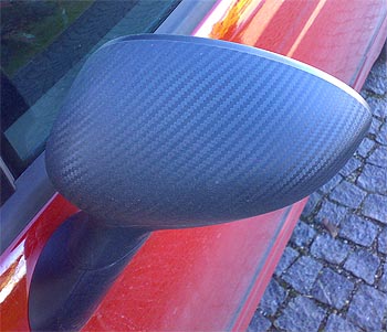

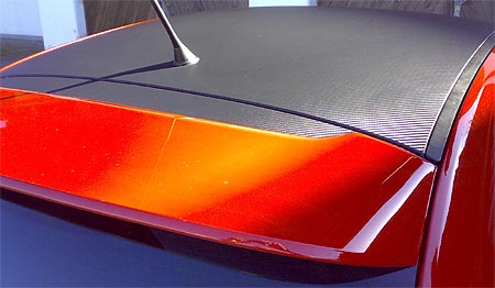

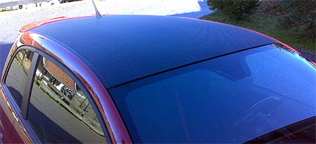

    ich habe mir letzte Woche das Dach sowie die Spiegelkappen mit der
    Carbon-Strukturfolie Di-Noc von 3-M bekleben lassen. Jeder der es bisher
    im Original gesehen hat, war von der Optik begeistert. Fotos anbei, aber
    nachdem ich kein Meisterfotograf bin, bitte ich um Nachsicht bei der Qualität...
    Die runden Kreise, die man auf einem Bild sieht, sind durch Reflexionen
    in der Sonne enstanden. Der Preis dafür liegt wohl normalerweise bei ca. 350,--
    EURonen, ich hab als Sonderpreis 280,-- EURonen beim örtlichen Trim-Line-Betrieb
    bezahlt. Im nachhinein wars mir das auch absolut wert!

    PS: Klugscheiß: ich glaube du meinst mit den Überlagerungen den Moiré-Effekt...

    Ja, genau, so heißt der Effekt, ist mir nur gerade nicht eingefallen.... ^^

    Hi Abarthmech,
    im Außenbereich gibt's ne Garantie von 5 Jahren im Innenbereich 12 Jahre, resistent gegen Kälte und
    Wärme, Waschanlage gar kein Problem, das einzige was man nicht machen darf:
    polieren! Diese Folie ist nicht ganz glatt, sie hat eine Struktur außen.
    Soll innerhalb dieser Zeit auch keine Ausbleichungen haben - mal sehen,
    ansonsten ist die auch wieder rückstandslos zu entfernen.

    nee mit der Motorhaube nicht. Lediglich mit den Spiegelkappen: Dort hält die
    Dinoc-Strukturfolie nicht, da sie sich durch die Temperaturunterschiede wieder
    zusammezieht - sieht dann unmöglich aus. Laut Trimline kann man da nichts machen,
    da die Spiegel sehr gewölbt sind. Beim abziehen blieben, anders als von Trimline
    versprochen, doch Rückstände von dem zusätzlich verwendeten Primer, also hab ich
    mir neue Spiegelkappen besorgt und diese dann wieder lackieren lassen - echt toll!
    Am Dach dagegen gibts gar keine Probleme, dort hält die Folie 1-a.

    also mit der Dinoc solche extremen Formen zu folieren ist immer sehr kritisch.
    Waren die Kappen ab zum Folieren ? Haben die Jungsdie Folie um den Rand nach innen gelegt ?

  • Hallo Dirk,
    die Kappen wurden zur Montage nicht abgenommen, da diese sehr dünnwanding sind
    und dann unter dem Druck beim Bekleben nachgeben würden. Die Enden wurden nicht
    um die Kanten umgelegt, stattdessen halt mit einem Primer fixiert, der dann
    leider nicht mehr zu entfernen war. Wenn die mir vorher gesagt hätten, daß dies
    mit der Folie ein Problem ist, hätte ich halt keine Struktur- sondern eine
    glatte Folie genommen, aber seis drum, nun ist sie zumindest auf dem Dach noch
    optimal drauf und soll auch dort bleiben - das wär sonst rausgeschmissenes Geld.
    Hinterher ist man ja immer schlauer.
    Zudem hat man am Dach auch 2 Versuche benötigt, nach dem ersten Versuch war die
    Folie von der Struktur her in bestimmten Bereichen verzogen und auch nach 3
    Wochen waren noch Blasen in der Folie. Außerdem wurde, trotz meines ausdrück-
    lichen Wunsches, beim ersten Mal die Antenne nicht abgenommen, um die Folie
    unter dem Sockel zu verlegen, sondern vielmehr stand hinterher um den Antennen-
    fuß ein Folienkragen. Nach meiner fehementen Reklamation wurde dann die Folie
    entfernt und neu verlegt, dann hats gepasst!
