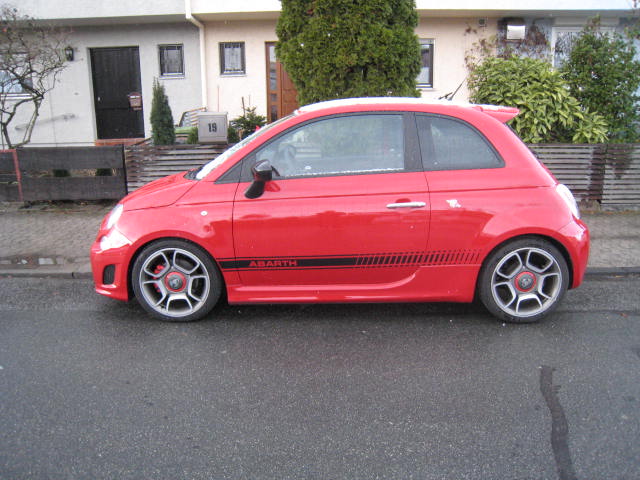

  • Laut Novitec sind die Federn nur für den Fiat 500 gemacht und es gibt keine Lösung !
    Ich weiss nicht genau was ich machen soll, mir ist das zu hart!!
      (73,52 kB, 1.047 Mal heruntergeladen, zuletzt: )

  • ganz einfach Du hast zwei Möglichkeiten .
    1. Alles nochmal auseinander alle Federwegsbegrenzer um 2cm Kürzen zusammenbauen und nochmal probieren .
    2. Zurückschicken da ja auf der novitec Seite bei den Federn auch der 500 abarth aufgelistet ist .

  • Novitec nimmt die Federn wieder zurück und erstattet den Betrag !!!
    Ich hatte 2 Mails geschickt und hatte mein Problem geschildert und Novitec hat ohne wenn und aber mir das Angebot gemacht.
