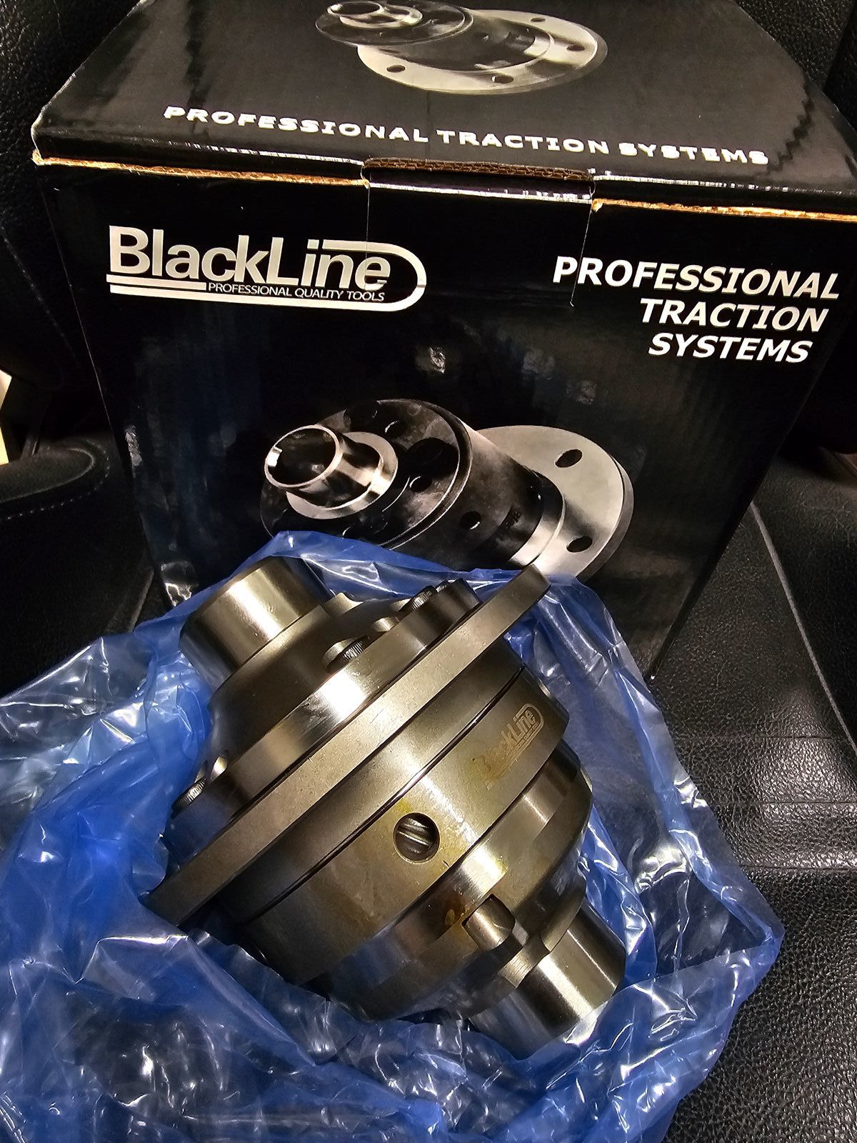

  • Habe mir das Blackline Sperrdiff gegönt und wollte fragen ob jemand bereits Erfahrungen mit dem Einbau hat?
    Reicht es dieses gegen das originale auszutauschen oder sind irgendwelche Einstellungen nötig, zwecks Spiel etc?
    Bin froh um Tipps oder sogar einer Anleitung.
    Was sollte gleich mitgemacht werden am Getriebe wenns schon mal offen ist?
    Grüsse Tobia

    so viel Leistung wirds nicht geben.. Wollte nur wissen ob ich das Spiel vom Diff irgendwie mit scheiben einstellen muss oder irgendewelche Simmerringe oder sonstvwas gleich mitmachen soll.. Getriebe hat schon 120k drauf und wurde immerhin seit 2009 mit Stage 1 rangenommen..

  • Am Diff gibt es verschieden Dicke Scheiben.
    Inwiefern das Flankenspiel gemessen bzw auf welches Mass man das Einstellt
    kann ich nicht sagen, würde mich aber auch Interessieren.
    https://abarth.7zap.com/de/500…-010/212/20+21220s00+1-0/
    Simmerringe und ggf Lager würd ich in dem Fall sicher gleich reinmachen.
    Gruss John
