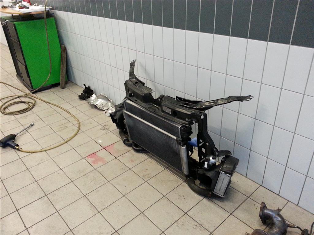

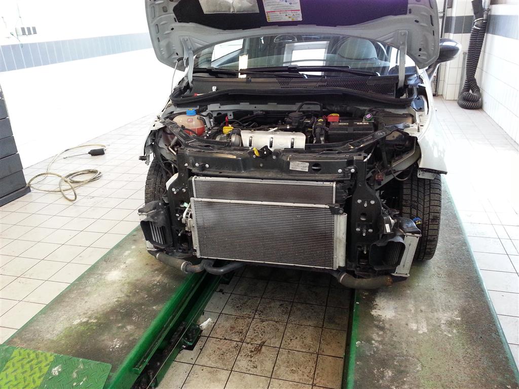

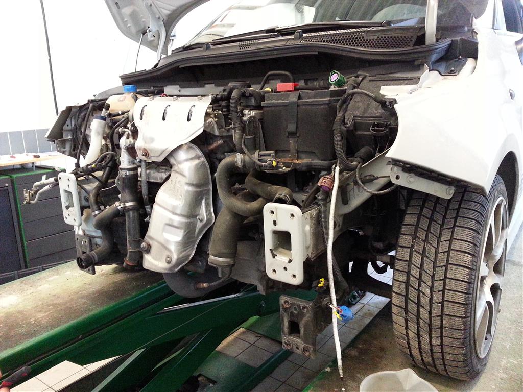

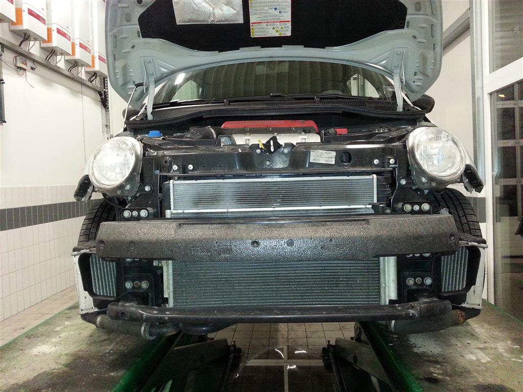

  • So, am letzten WE habe ich den besagten Kühlwasserverlust mit Hilfe von 2 Kollegen beseitigt (auf diesem Wege nochmals vielen Dank :D ). Der gesamte Vorderbau musste zerlegt werden (Motorabdeckung unten, Radhausverkleidungen links und rechts, Stoßfänger). Dann die Klimaanlage entleeren, Kühlmittel ablassen, 2xKühlerschlauch+2xLadeluftschlauch sowie diverse Steckverbindungen lösen und den Schloßträger samt der gesamten Kühler abnehmen. Ich habe noch die Ölfilterkonsole demontiert, da die Undichtigkeit genau dahinter verborgen ist, evtl. kann man sich diesen Schritt aber sparen. Es müssen aber diverse Leitungen vom Öl/Wasser-Wärmetauscher abgebaut werden, da diese teilweise in dem zu entfernenden Rohr münden. Heikel ist eine M8 Schraube an einem Haltewinkel des Rohres, diese sitzt hinten am Zyl.Kopf, um hier heranzukommen durfte dann auch noch die Batterie samt Kasten ausgebaut werden... Dann kann das Rohr nach rechts rausgezogen/gedreht werden, die defekte Dichtung wird erneuert, die Öffnung, in der die Dichtung sitzt wird gereinigt, dann kann alles wieder in umgekehrter Reihenfolge eingebaut werden, Kühl- und Klimaanlage befüllen, fertig. Einen Arbeitstag (8 Std.) sollte man für die Reparatur auf jeden Fall einkalkulieren, ich möchte es auch so schnell nicht wieder machen müssen...
    Bei der Dichtung handelt es sich um ein gummiüberzogenes Metallrohr, das Rohr scheint unter dem Gummi zu rosten und dann löst sich das Gummi ab...
    Anbei ein paar Fotos:

  • Nein, die Wapu sitzt auf der anderen Seite vom Motorblock, wenn man das Rohr raus hat, sieht man den Flügel der Pumpe...

  • Bei Dir ist auch "etwas" mehr Platz im Motorraum (GPA/A500) ;)
