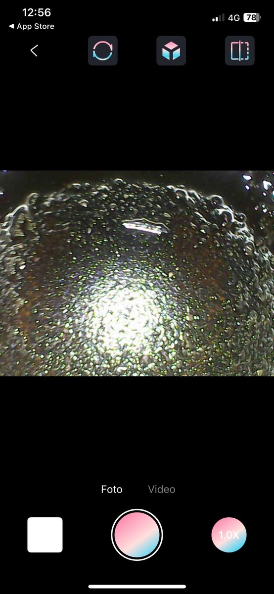

  • Haben den Motor endoskopiert
    Zylinder 1. ventil auf Kolben geschlagen
    Ps. Keine Warnlampe zu keinem Zeitpunkt angegangen , ob es notlauf war weis ich nicht es hat sich nur so angefühlt
    Aber wie du schon sagst Öl plus Wasser in Zylinder keine Verdichtung hat er bestimmt während der Fahrt irgendwie verbrannt und als zum stehen kam sind die Zylinder bestimmt vollgelaufen

  • Hm, die vielen kleinen Macken, lassen vermuten, dass in dem Zylinder etwas mehrfach herumflog.
    Am wahrscheinlichsten etwas von einem Kolben, wenn der dann noch lang genug lief, wurde das dann so klein getreten, dass es sich über die Ansaugbrücke in die anderen Zylinder verteilt hat. Wenn dann mal noch ein Ventil offen blieb, gabs noch ne Kollision mit dem Kolben. Wenn dann noch genug genug Schwungmasse da war, könnte noch der Zahnriemen übersprungen sein, und hat den restliche Einlassventilen den Rest gegeben. Kolbendom oder Steg Brüche kommen schon immer mal wieder vor. Ich hatte früher immer mal wieder eingegangene T-Jet Motoren zum Umbauen gekauft, das Schadbild nicht selten. So wie sich das darstellet, so wie der Vorredner das schon beschreibt, wird es wohl auf eine Vollrevision rauslaufen.
