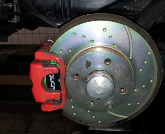

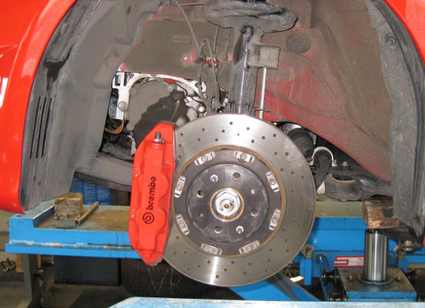

    ich habe mir einen Satz gebrauchte Bremssättel für vorne (Brembo 4 Kolben) und hinten gekauft.
    Diese möchte ich aufhübschen, das heißt strahlen und dann neu pulvern lassen. Der Bearbeiter benötigt die passenden Reparaturkits. Ich denke die müssten passen?
    Gibt es noch einen Tipp oder etwas spezielles zu beachten?

    joh: Da gebe ich Dir absolut Recht. Technisch müssten die Bremskolben nicht erneuert werden. Die Bremsen (vorne + hinten) sind gerade mal 11.680km gelaufen:
    Sie haben aber minimale Lackabplatzer, was mich stört :-/
    Ich suche jemanden dem ich die vier Sättel schicken kann, der sie mir in neongrün pulvert oder lackiert und dann wieder zurücksendet. Natürlich mit dem original Brembo Schriftzug auf den 4-Kolben Sätteln.
