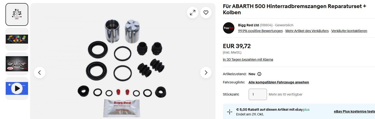

    Hallo zusammen,
    ich habe mir einen Satz gebrauchte Bremssättel für vorne (Brembo 4 Kolben) und hinten gekauft.
    Diese möchte ich aufhübschen, das heißt strahlen und dann neu pulvern lassen. Der Bearbeiter benötigt die passenden Reparaturkits. Ich denke die müssten passen?
    Gibt es noch einen Tipp oder etwas spezielles zu beachten?
    Danke und Grüße,
    Christian
