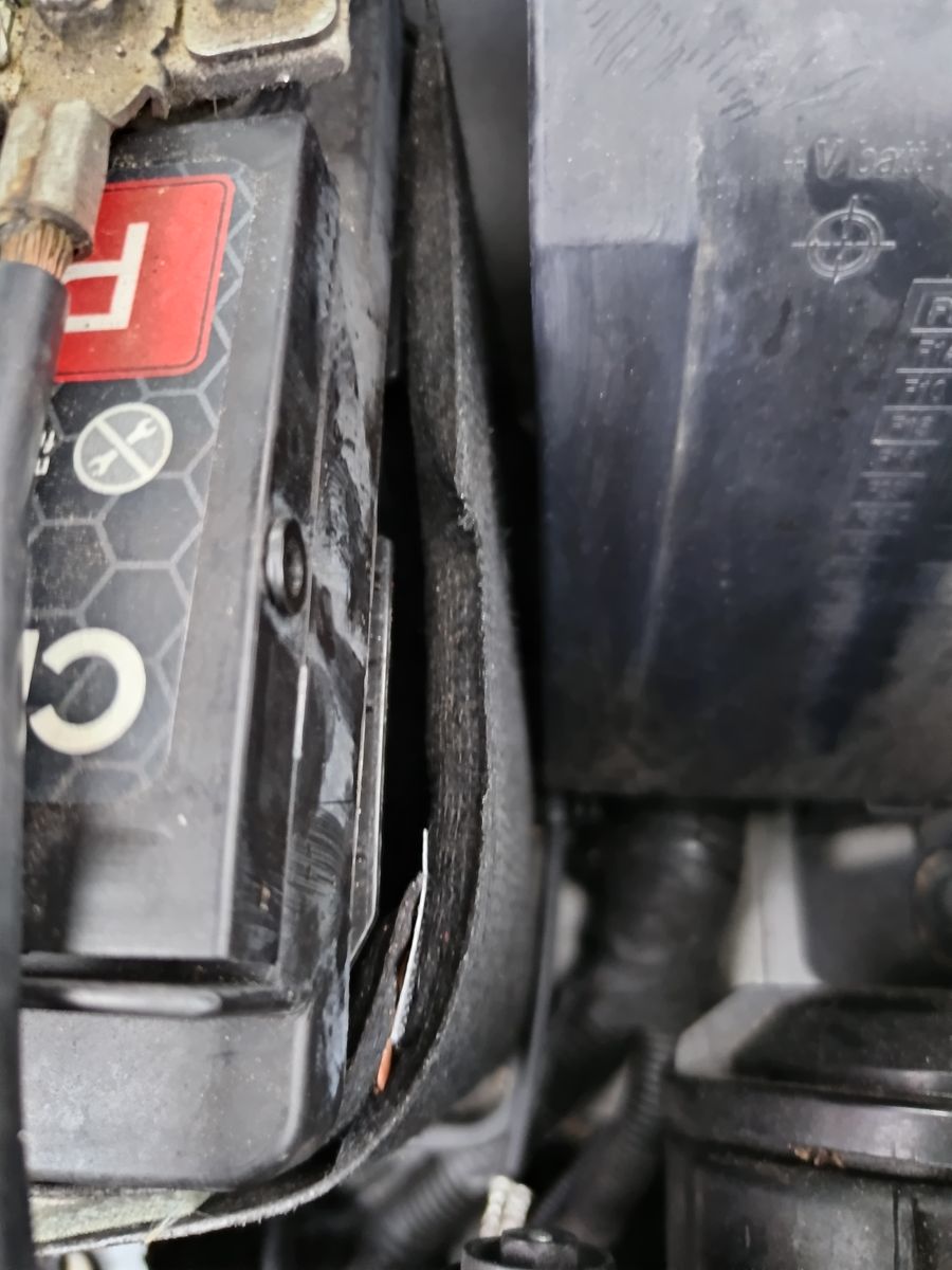

    @ la.ultima: Wie lange hast du deine schon eingebaut bzw. schon einen Winter gefahren ?
    Die Batterie ist ja 3,3cm breiter /länger, passt das noch gut ?
    2 Mal editiert, zuletzt von verso1702 ()
  • @ la.ulima : Ah Okay, also nicht im 595er.
    Ich hatte nämlich gestern mal gemessen und das mit den 3,3 cm länger kann knapp werden bzw. passt wahrscheinlich nicht.
    Der Batteriehaltersockel ist links zum Steuergerät begrenzt (Metallwand) und rechts durch den Sicherungskasten. Ich messe maximal 225mm vielleicht noch 5mm mehr. Dann muss man aber auch die Isolierung und den Kunststoffeinsatz weglassen.
