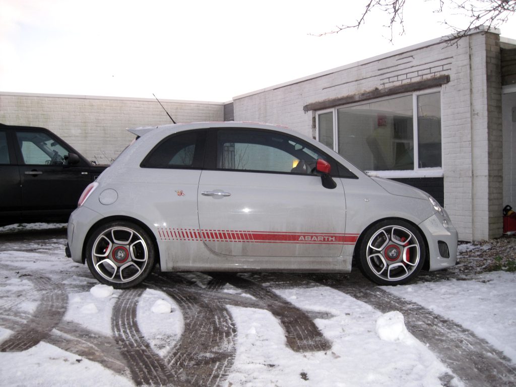

  • Video of the car with G-Tech lightweight system no muffler only 200 cel cats
    http://www.youtube.com/watch?v=Lx0Q_FPHlMQ
    Best picture I can take of the KW suspension, you will see it is adjustable for Bump which is a feature of Variant 3. Bump and Rebound adjustment.

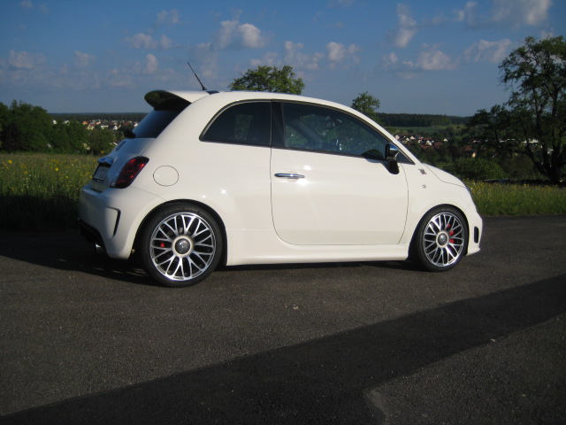

  • Ciao @ tutti,
    am letzten Freitag übernahm ich den 500er von Herr Wohlfahrt mit dem eingebauten und bereits eingetragenen V3-Fahrwerk. Ich hatte Zeit es über das Wochenende zu testen. Fazit: das schieben in schnellen, engen Kurven über die VA ist komplett weg. Das nervöse Heck ist Vergangenheit und Unebenheiten werden viel komfortabler geschluckt. Es ist kein Vergleich mit allen Lösungen, was ich bisher am 500er gefahren bin (Federn oder andere Fahrwerke). Klar ist aber auch, dass dies seinen Preis hat, der sich in der Serienproduktion (ab Mitte Juli verfügbar), zwischen 1399.- bis 1499.-€ einpedeln wird...detailierte Bilder folgen...
