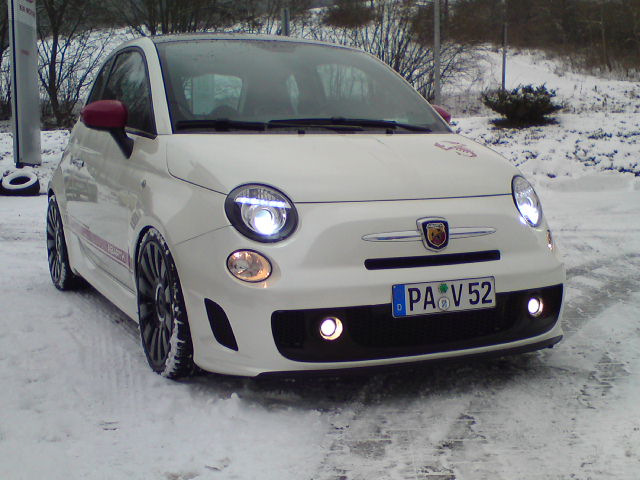

    es gibt Nachrüst_Xenon von HID ( Ebay)!!! Hab"s bei mir eingebaut, allerdings bei den Angel-Eyes Scheinwerfer eingebaut !!!!
    Kostenpunkt ca. 40 Euro komplett !!!
    So schaut"s bei mir aus.....
      (66,58 kB, 934 Mal heruntergeladen, zuletzt: )
    Komme aus Passau, Niederbayern !!!! 500 Abarth ...der Kurvenräuber :D!!!!! NO RISK.....no FUN LOL^^:top::beifall::phone:
  • Ntürlich ohne TüV da weder autom. Leuchtweitenregulierung noch Scheinwerferwaschanlage vorhanden sind . Orginal gibt es kein Nachrüstkit , währe auch vierl zu teuer

    Die Xenon-Birnen (Kaltlicht) werden nicht heiß, sondern nur die Vorschaltgeräte, und die hab ich im Stoßstangenträger verbaut !!!
    Hab mein HID-Xenon Slim-Line mittlerweile ein gutes Jahr schon verbaut ohne Probleme !!!! :D
    Man braucht keine Angst haben, das Chinesen-Zeug ist nicht so schlecht !!! :evil:
    Ach übrigens ,die Linsenscheinwerfer haben eine H1 Fassung, mußte aber etwas aufgebohrt werden für die Xenon-Birnchen :D, die sind etwas größer als die Originalen H1 Birnen.
