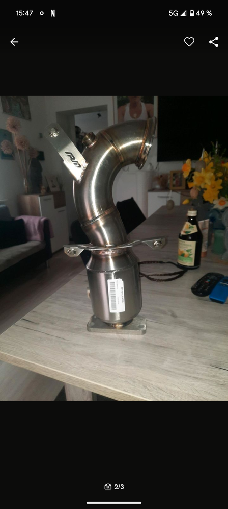

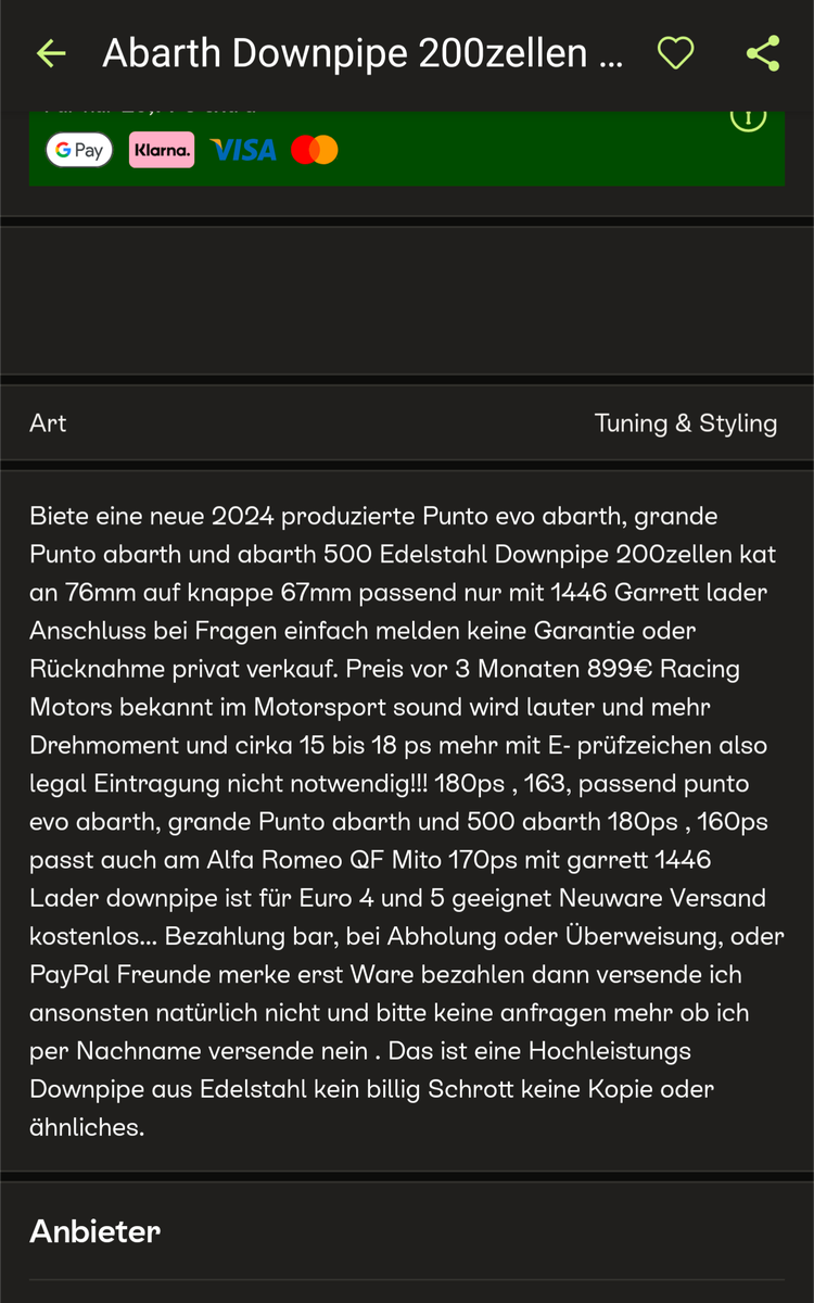

  • Hi, vielleicht hat jemand einen guten Rat, ob kaufbar oder besser nicht?
    Habe diese Dp auf Kleinanzeigen gefunden, soll ein E prüfzeichen haben. Die Frage ist kann man die wirklich bedenklos fahren? Vor allem durch den TÜV kommen ohne Probleme? Mein Fahrzeug ein 595 compe Euro 6 wltp. Unten 2 Screenshots von dem Inserat.
  • Hi,
    zu RM hatte ich letzes Jahr Kontakt.Ich hatte sie gefragt ob die Downpipe auch mit für E6 beschichteten Substrat hergestellt werden kann. Wurde mir als Sonderbestellung angeboten zum Preis von 854€.
    Der deutsche Shop ist mittlerweile allerdings geschlossen.
    Der polnische Muttershop sagt allerdings so oder so - keine Zulassung !
    Und da du auch E6 Norm hast würde ich sagen es könnte Problem bei der Abgasmessung geben...

    Okay, ja das habe ich mir schon fast gedacht. Scheint eine unmögliche Sache zu sein. Glaube legal ist das das günstigste eine HRE für Schlappe 1600 Euro 😓
