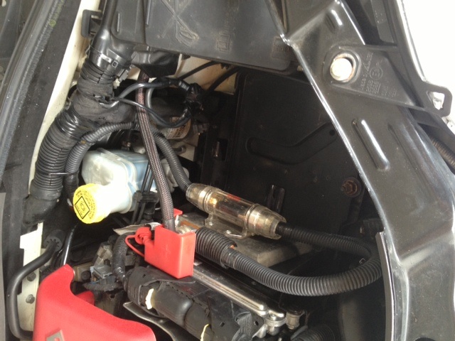

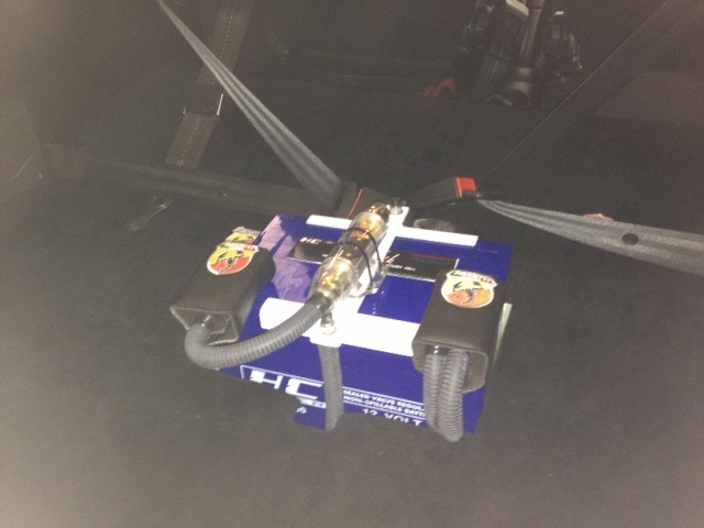

  • Naja, bis jetzt war ne Kinetik HC600 drin (mit ca. 6,3 Kg).
    Die is jetzt raus und dafür ne HC1800 (mit ca. 24,5Kg) an ne
    bessere Stelle gewandert...
      (78,89 kB, 371 Mal heruntergeladen, zuletzt: )

  • Richtig, sie ist so schwer wie zwei Originale. Aber dafür sitzt sie wesentlich tiefer und knapp vor der Hinterachse. :thumbsup:
    Und am Popo von dem kleinen fehlt das meiste Gewicht. LOL

  • Das hat mehrere Gründe! Zum einen hatte ich sie noch vom DB-Drag. :D
    Zum anderen sollte sie mehr Leistung haben als die kleine vorher. ( längerer Kabelweg,
    Fehlermeldung Servolenkung...)
    Und dadurch, das hinten das meiste Gewicht rausgeflogen ist, hat sich die
    Balance halt auch verändert und da schaden die 1-2 Kg nicht.
    Ohne Rücksitzbank ist es ja schon ein Unterschied ob der Tank voll oder
    leer ist... 8|
    In der jetzigen Variante sollte er sich jetzt wieder etwas neutraler verhalten.
    ( konnte das noch nicht komplett testen, im Urlaub war die Freundin immer
    mit dabei ;) ).
    Lass 100kg draußen sein, jetzt kommen halt wieder 18 dazu, dafür aber besser verteilt
    (Beispiel :!: , müsste alles nochmal wiegen für genau Angaben)
    MfG Andreas
    P.S. Hey, die schwerste Kinetik wiegt 40Kg :rotfl:
  • Wenn vorne zuwenig Strom ankommt brauchst du wahrscheinlich ein dickeres Kabel anstelle einer dickeren Batterie.
