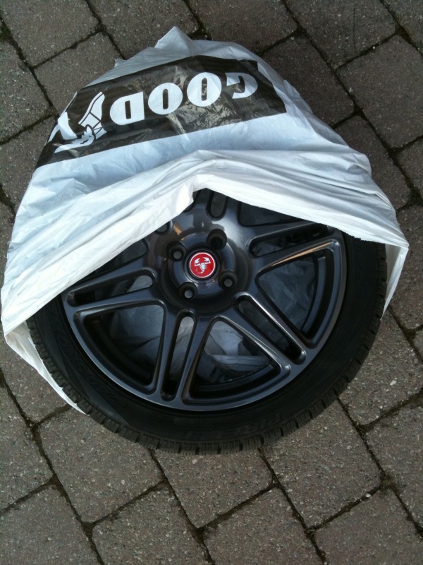

Original Abarth 16" Felge + Continental Winter Contact 50% abgefahren: 14.8kg

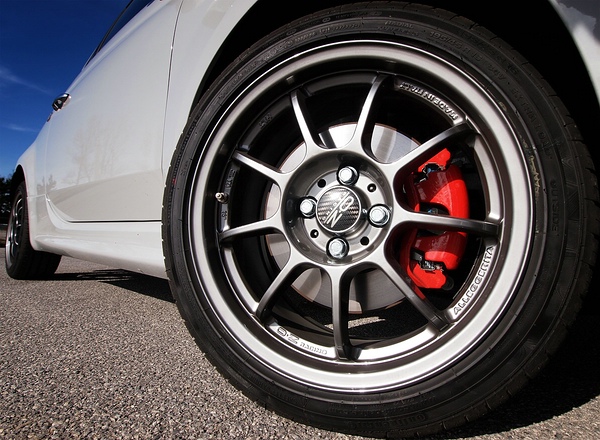

OZ Alleggerita 17" + Pirelli Pzero Neu: 16.5kg
OZ Alleggerita 17" + Pirelli Pzero 50% abgefahren: 15.2kg

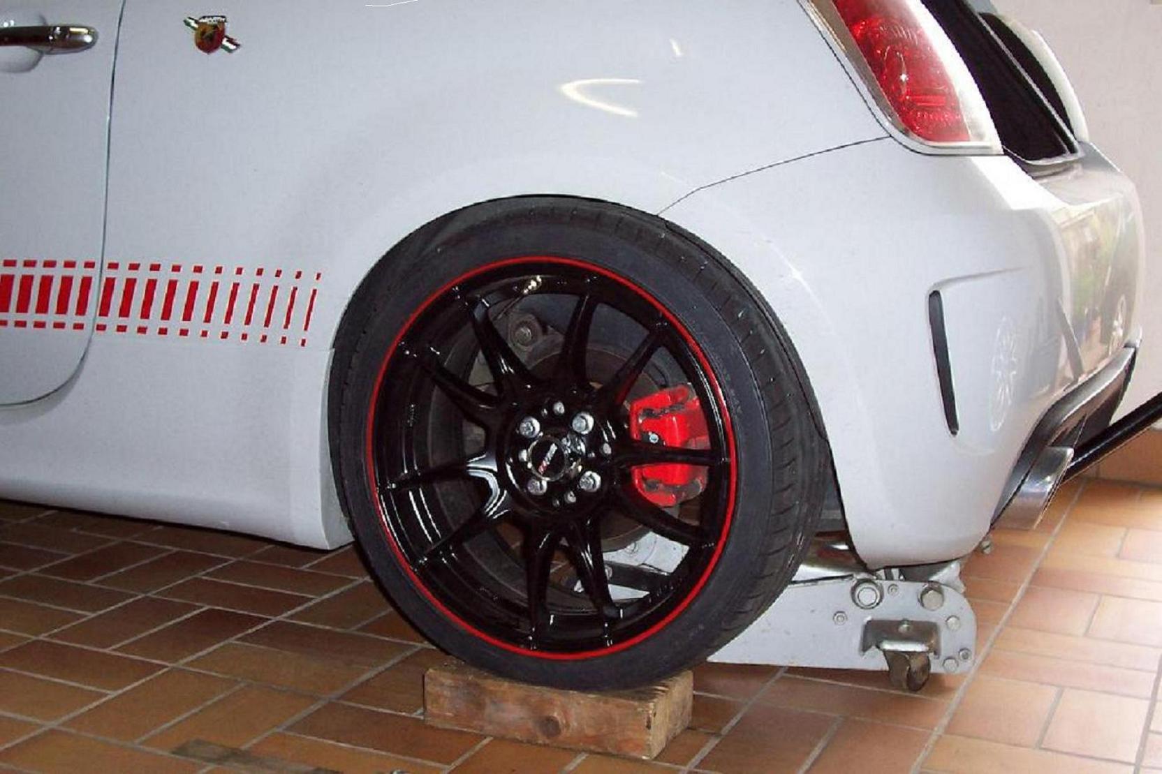

Felge Abarth Grande Punto nero 6,5 x 17 (wie auf dem 2. Foto von nardoo) mit Winterreifen Bridgestone Blizzak abgefahren 18,1 kg

Felge OZ Alleggerita 7 x 17 ET 30 6,5 kg

OZ Alleggerita als non-Plus-Ultra ~6,3kg

Die leichteste zulässige/ TÜVbare Felge die ich bis dato finden konnte war die OZ Alleggerita in 7x17 mit 6,3kg.
