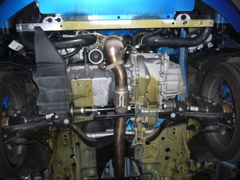

  • Hi, náchdem ich bei meinem GPA ständig ein klopfen vom Unterboden beim Anfahren und manchmal ein vibrieren beim Beschlenigen bemerkte habe
    Ich mich heut entschlossen die Karre mal hochzunehmen und ein Auge drunter zu werfen. Dabei hab ich festgestellt das das Auspuffrohr kurz nach dem Hosenrohr
    grademal ein paar millimeter von der Schutzstrebe die ein herabfallen des Rohres verhindert entfernt ist.
    Ich habe die Strebe mit nem Gummischláuch überzogen und siehe da ''es ist ruhe :D
    Hat jemand von euch die selbe erfahrung gemacht!
  • wenn du die kleine strebe an der achse meinst, einfach weglassen :D
    da es die selbe achse ist wie beim corsa-d ist, ist das sogar kein problem da es dafür eine verbesserung gab und in dieser wurde einfach diese metallstrebe entfernt :D abmachen und freuen :D
    das gumi wird bestimmt irgendwann durschaben oder durchscmilzen :p
    No Fear^^
  • ja ich denke das werde ich heut gleich mal machen, die hat echt keinen Sinn in meinen Augen.Sollte die Auspuffanlage so undicht sein das sie gleich abfält würde mann das ja schon vorher hören und Fahrwerkstechnisch hat die labile Strebe sicher keinen beitrag zu leisten.
    Hatt sie bei dir auch probleme gemacht?
  • Meinst schon die Strebe gleich hinterm Hosenrohr (siehe Bild) oder?

  • Ich hatte genau das gleiche Problem... Hab die strebe zurecht gebogen... Jetzt klappt alles 1a
  • Habt ihr die Strebe mal gedreht kam schon vor das die verkehrt herum verbaut waren

  • Also bei mir ist sie nicht verkehrtrum, es ist einfach nur extrem wenig platz zwischen dem und dem Auspuffrohr gewesen. ca.5mm wenns hochkommt..hatte sich angehört als hätt ich ne Schrottkarre beim losfahren an der Ampel z.bsp.
    Keine Ahnung wie man solche konstruktionen machen kann?!?!?! :rolleyes:
    Aber was solls nun is ja wieder gut :thumbsup:
  • ja das mit den kurven stimmt, da wurde es deutlich schlimmer!! hoffe wir konnten mit diesem Thema den ein oder anderen Frust ersparen :D
