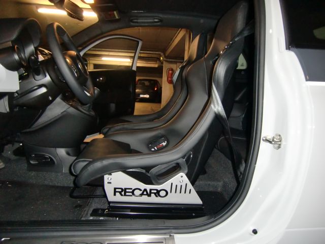

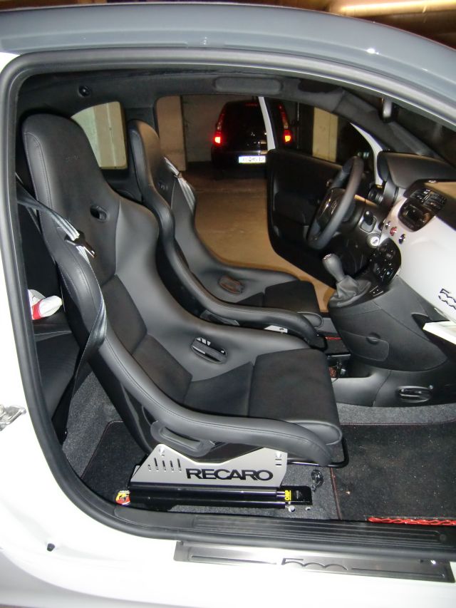

  • Servus Abarth-Gemeinde,
    eigentlich sind die Serienmäßigen ja gut, nur wenn man wie ich 1,85m groß ist, dann ist die Sitzposition nicht gerade befriedigend.
    Ich habe dann verschiedene Sitze ausprobiert.
    Den Sabelt Sitz konnte ich sogar Probefahren, da sitzt man schon besser drin, aber das war mir immer noch zu hoch.
    Dann habe ich mir den König sitz angeschaut, nicht schlecht, aber der trägt mir persönlich zu dick auf ;)
    Dann habe ich mir bei Recaro den CS und den PP angeschaut.
    Die Entscheidung war nicht leicht, ein Händler hat mir für 2 Sitze in Echtleder mit Sitzschienen usw.
    Einen guten Preis gemacht, genauso teuer wie die Sabelt Sitze in Alcantara.
    Also entschloss ich mich für die Recaro PP in Echtleder.
    Der Einbau war relativ einfach, ein bisserl fummelig, aber ging schon.
    Zuerst ein Versuch mit den Original Recaro-Konsolen, das ging gar nicht, Sitzposition genauso hoch,
    für die Beifahrerseite in Ordnung, weil dann der Subwoofer an seinem Ort bleiben kann.
    Also besorgte mir mein Sitzhändler die OMP-Konsolen, die sind aus einem Stück und bauen 3mm hoch, die Sitzposition ist ca. 10cm tiefer als Serie :D
    Letzten Freitag bin ich zum TÜV und habe mir die Sitze per Einzelabnahme eintragen lassen.
    Der Prüfer kontrollierte die Nummern im Gutachten und am Sitz und den Adaptern.
    Schaute nach ob die Airbagstillegungsstecker montiert sind und sonst alles passt.
    Das einzige was nicht passte waren die im Gutachten erwähnten Piktogramme, an denen man sofort sieht daß die Seitenairbags stillgelegt sind.
    Die Sitze sind jetzt eingetragen und heute kamen die Piktogramme mit der Post, die hat mir ein sehr freundlicher Mitarbeiter von Recaro geschickt.
    Im Kofferraum ist jetzt ein etwas größerer Subwoofer, ohne geht es nicht.
    Das Fahren ist jetzt wirklich komplett anders, es macht jetzt so richtig spass wenn man im auto sitzt.
    Ich würde mir sofort wieder Recaros einbauen.
      (140,64 kB, 15.085 Mal heruntergeladen, zuletzt: )
      (93,2 kB, 10.539 Mal heruntergeladen, zuletzt: )
