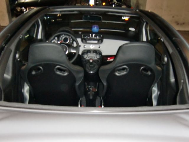

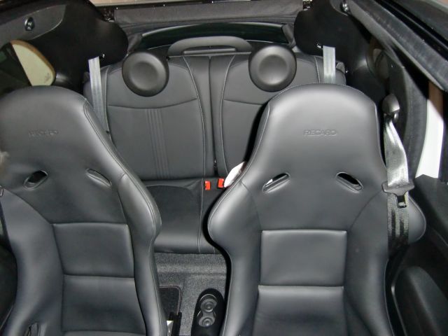

      (87,85 kB, 927 Mal heruntergeladen, zuletzt: )
      (79,82 kB, 921 Mal heruntergeladen, zuletzt: )
      (96,95 kB, 1.543 Mal heruntergeladen, zuletzt: )
      (81,26 kB, 939 Mal heruntergeladen, zuletzt: )
      (85,44 kB, 959 Mal heruntergeladen, zuletzt: )

  • Sieht echt stimmig ais das ganze! :thumbup:
    Aber die Gurtschlösser sehen echt verdammt tief aus! Da muss man sích doch zum Anschnallen leicht verbiegen oder!? :P

  • Servus,
    das ist doch in jedem neuem oder fremden Auto anders, nach ein paarmal hast das raus ;)
    Das bessere sitzen und fahren macht das auf alle fälle wieder wett :D :D :D

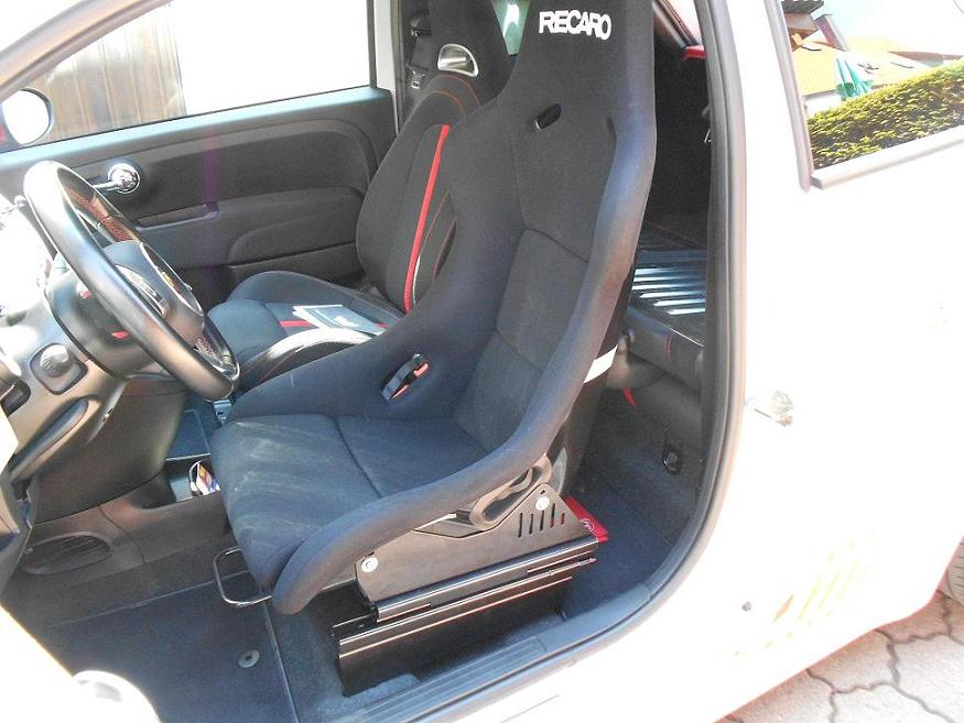

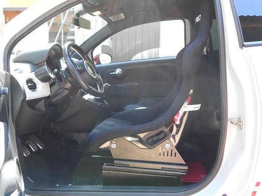

  • Hallo Boom, ich gehöre jetzt auch zu den glücklichen die sich in einen Pole Position fallen lassen.
    Ich habe ein Ultra Schnäppchen für 250.- Euronen + Konsolen und Laufschienen ergattert bei dem der Bezug ein Paar kleinere Mängel hat.
    Nachdem meine Frau und ich leichte Größenunterschiede auszugleichen haben LOL 181cm/153cm musste ich die komplette Recaro Konsole und Schiene montieren. Die Sitzposition ist in der tiefsten Stellung einiges tiefer als der Seriensitz in der tiefsten Einstellung und auch für mich optimal.
    Ich konnte das erste Mal seit 70000 km entspannt nach 200 km Autobahnfahrt aussteigen, vom perfekten Seitenhalt in Kurven gar nicht zu reden.
    Einen netten Nebenef. hat das ganze auch noch: Ich habe nun einen vollwertigen 4-Sitzer. Hinter dem Fahrersitz kann problemlos ein 2 Meter- Riese seine Beine räkeln wenn ich vorne bequem sitze.
    PS: Auf den Bildern siehts nach nem Höchsitz vom Oberförster aus, ist es aber nicht im geringsten!

  • Der lässt sich aber jetzt nicht höhenverstellen, oder etwa doch? Wegen Größenunterschied zu Dir und Deiner Frau?
    Nee, der ist starr montiert. Es bekommt der 10 cm Sitzkeil aus unserer Barchetta eine neu Aufgabe.
    Damit passt die Sitzhöhe auch für meine kleine.
